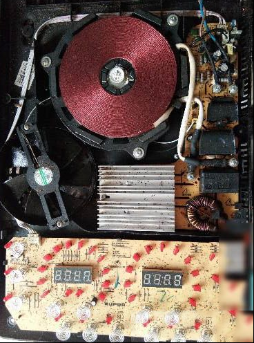

摘要: 收到同行送来的故障机壹台苏泊尔C21-SDHCB19电磁炉,故障表现为是放锅开机显示E0,因为E0代码为内部故障,牵扯的范围广。首先查三大电压正常,三大电容正常,大电阳正常。一时无从下手,静下来一想,只有功率管没查,以前 ...

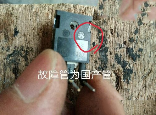

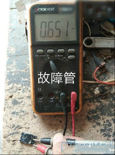

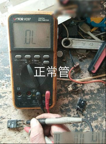

    收到同行送来的故障机壹台苏泊尔C21-SDHCB19电磁炉,故障表现为是放锅开机显示E0,因为E0代码为内部故障,牵扯的范围广。首先查三大电压正常,三大电容正常,大电阳正常。一时无从下手,静下来一想,只有功率管没查,以前也有碰到过功率管引起E0的故障。于是马上在路测量功率管,其控制极对地阻值不对,拆下测量果然损坏,更换后修复。
