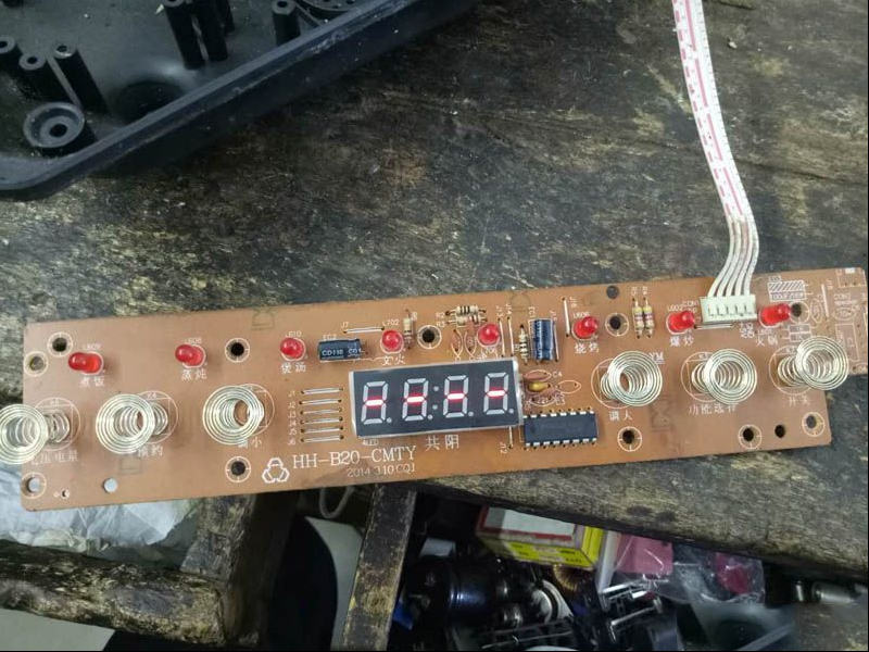

摘要: 收到同行送来的故障机壹台杂牌电磁炉,故障表现是通电无显示无自检声,拔掉控制板上电,自检正常,5V、18V、300V正常,插上控制板5V降到2V,断电测5V对地18欧,断掉控制板上两集成块供电电阻,阻值依旧不变,经过观察发 ...
    收到同行送来的故障机壹台杂牌电磁炉,故障表现是通电无显示无自检声,拔掉控制板上电,自检正常,5V、18V、300V正常,插上控制板5V降到2V,断电测5V对地18欧,断掉控制板上两集成块供电电阻,阻值依旧不变,经过观察发现5V电路上一焊点与地靠得太近,处理此焊点后故障机修到这里,终于修好值得探讨。。此类故障只要断开负载,就能排查出来。
