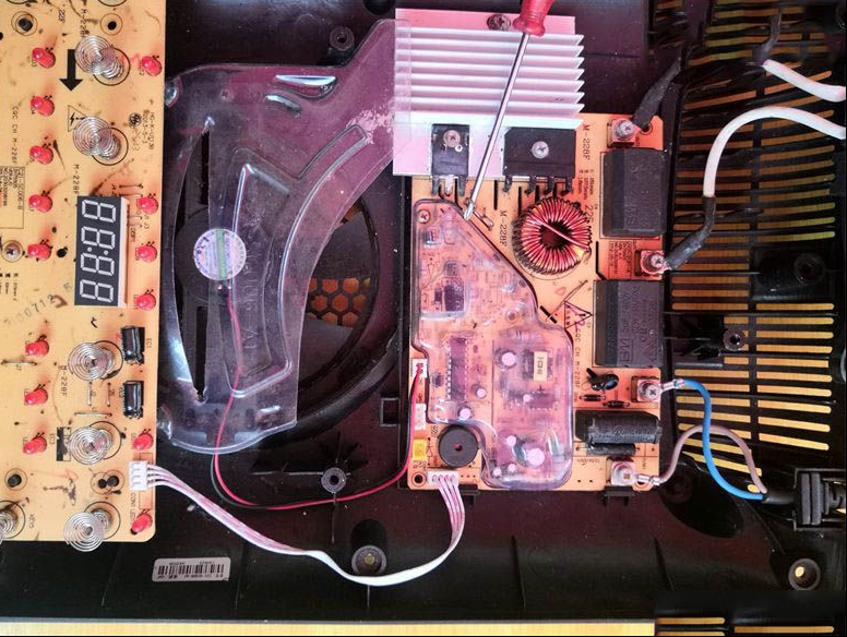

摘要: 收到同行送来的故障机壹台九阳C21-SC006电磁炉,故障表现是通电开机显示“E4”故障代码,根据九阳故障代码查询说明E4是电压低的原因,经实际检测是R201电阻开路导致的,更换R201电阻,顺便检查清理一下康铜丝,发现虚焊 ...
    收到同行送来的故障机壹台九阳C21-SC006电磁炉,故障表现是通电开机显示“E4”故障代码,根据九阳故障代码查询说明E4是电压低的原因,经实际检测是R201电阻开路导致的,更换R201电阻,顺便检查清理一下康铜丝,发现虚焊清理补焊后,故障机修到这里,终于修好值得探讨。。
  R201电阻位置如下图所示
  康铜丝位置
  九阳C21-SC006电路板R201电阻位置
