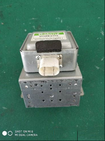

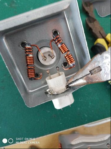

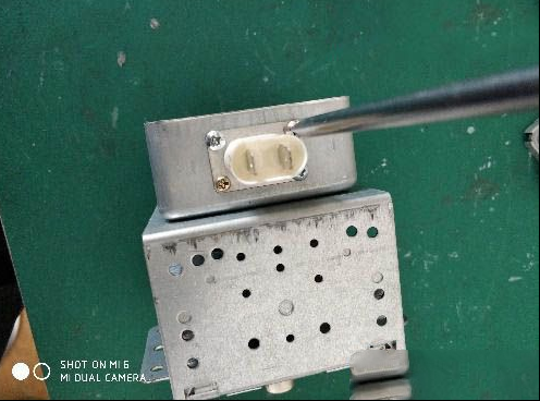

    本人在维修电磁炉中,经常碰到磁控管接地管脚(管座)损伤,对于向用户收费方面来讲,如果更换整个磁控管,无疑增加了成本,用户也不一定会买单,所以我采取了管座修复的办法,具体修复的过程如下图所示,注意力,不能直接焊,这里面温度也很高的,容易脱焊;用尖嘴钳把铜丝转一圈套上去再捏紧再焊,焊点要圆滑避免高压打火。
