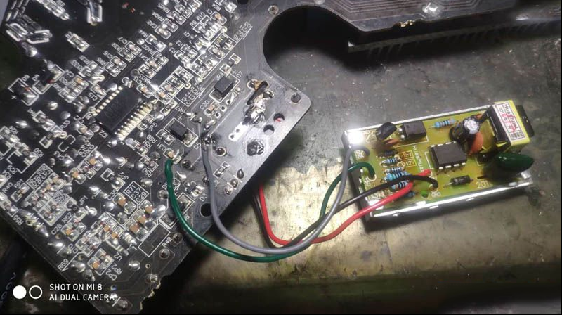

米家DCL01CM电磁炉进水烧毁后的检修思路
2023-5-14 09:35| 发布者: 开心| 查看: 67| 评论: 0
摘要: 收到同行送来的故障机壹台米家电磁炉,型号是DCL01CM,上海纯米电子科技有限公司生产的;用户说在炒菜的时候溢水烧了,拆开发现电源部分电源块周围有进水打火的痕迹,拆下电源块GDMP18、电容、22欧限流电阻,把电路板烧 ...

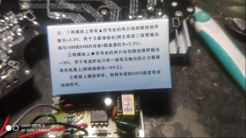

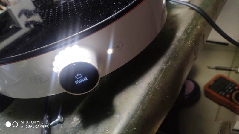

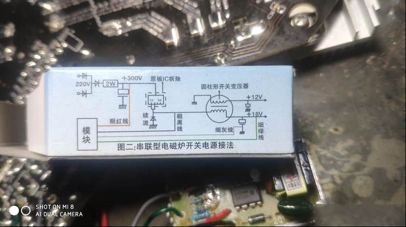

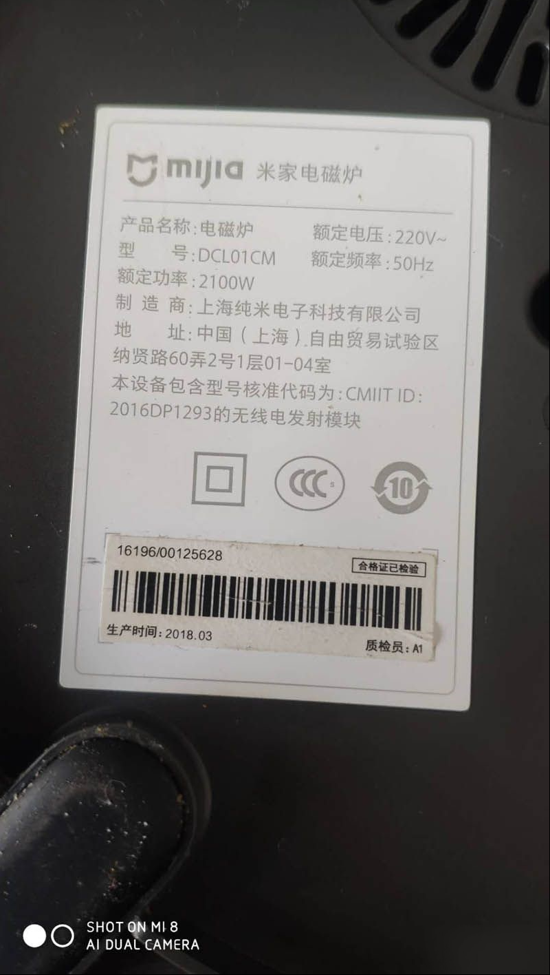

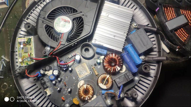

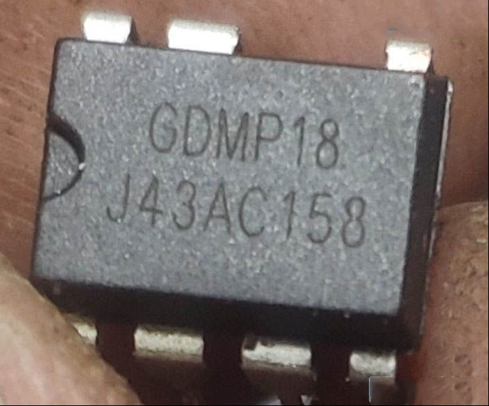

    收到同行送来的故障机壹台米家电磁炉,型号是DCL01CM,上海纯米电子科技有限公司生产的;用户说在炒菜的时候溢水烧了,拆开发现电源部分电源块周围有进水打火的痕迹,拆下电源块GDMP18、电容、22欧限流电阻,把电路板烧糊的部分刮掉,清理一番,电容没事,22欧烧了,换上后电源输出由0慢慢升为6v左右,很明显不正常,网上查资料此电源块通常用于18v输出,由于没有原件和可以代换的配件,于是找出普通电磁炉电源模块接上,滴一声出现,18v输出正常,接上面板出现开机画面,故障修复。
