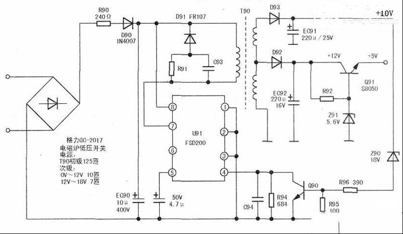

    在电磁炉维修中,了解副电源在电磁炉电路中起控制作用,至关重要。若发生故障将造成电磁炉加电后无任何反应,无声无息(蜂鸣器无声,LED指示灯不亮),这种故障表现为看似严重,其实简单无需紧张。原因是电路中的元器件意外损坏(电路板或元器件因为日久、使用环境腐蚀等引起断裂,失效,造成这部分电路不能正常工作)。
          副电源电路如上图所示,由电源模块U2(FSD200)组成开关电源提供+5V,+18V两种电源,+18V供lGBT的驱动回路,同步比较LcLM339和风扇驱动回路使用,由三端稳压电路U1(7805)稳压后的+5V供主控cPU使用FsD200为自启动开关电源模块,根据其内部电路结构,用三用表(万用表)电阻 x 1k档分别测模块引脚间的直流电阻可粗略判断好坏:正常状态下,1、2、3之间阻值为0,1和4之间存在正反向阻值差别,7、8对1、2、3均为开路(或阻值很大);否则,模块本身不正常。检修副电源的方法:1、拆掉加热电磁线圈及其温度传感器接插件,2、拔去风扇接插件,3、拔去控制面板接插件,取出电路主板。首先,不加电查找有关电路元器件,对症修复;修复后可加电(最好采用调压器逐步增加电压至110伏左右,防止因故烧毁电路板。),测量有关电压,若+5V仍不正常,可带电检测查找故障。
  另附格力GC-2017电磁炉电源板电路图
