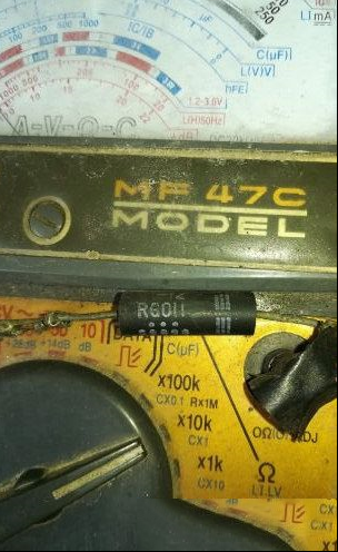

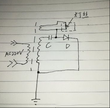

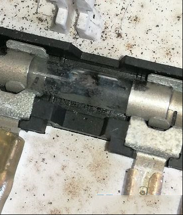

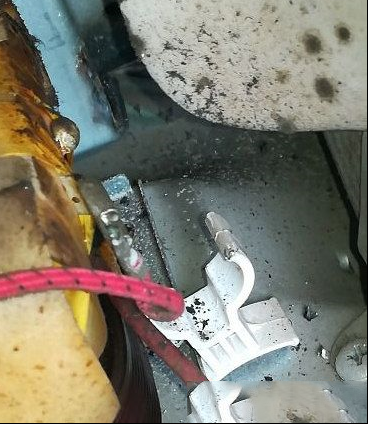

    一客户送来收到其他维修同行的一台格兰仕微波炉,故障表现为不开机,不通电。首先开机先查总保险烧掉了,其次检查高压保险,也烧断了,且发现连线外皮有明显破损对地放电焦碳痕迹。进一步查高压二极管,击穿短路。断高压连线检测灯丝及电压正常。将这些损坏的元件全部换新后,用200w灯泡试验无其他短路,装机后故障修复。
