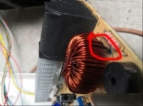

海尔IH电磁电饭煲显示E9故障的检修
2023-5-14 09:35| 发布者: 开心| 查看: 186| 评论: 0
摘要: 近期在维修部收到同行送来的故障机壹台客户送来的海尔电磁饭煲,故障表现是通电后显示显示E9故障代码,经过查询E9代码的含义是不检锅,拆开电饭煲,经检查发现是电感引脚烧断引起的此故障(具体请看下图中红圈位置的标 ...
    近期在维修部收到同行送来的故障机壹台客户送来的海尔电磁饭煲,故障表现是通电后显示显示E9故障代码,经过查询E9代码的含义是不检锅,拆开电饭煲,经检查发现是电感引脚烧断引起的此故障(具体请看下图中红圈位置的标注),重新补焊后故障已成功修复。
