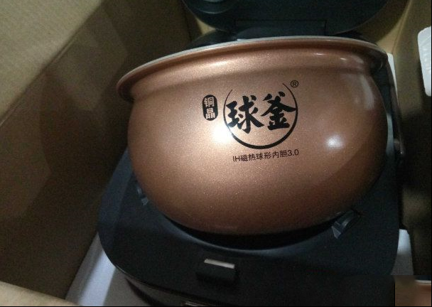

摘要: 收到同行送来的故障机壹台苏泊尔IH蒸汽球釜电饭煲,型号是CFXB40HZ10-160,故障表现为插上电后电饭煲显示E6代码(E6的含义是电饭煲上盖没有盖好盖紧),触摸不能操作,不能进入加热工作程序,一分钟后自动熄屏。后经过 ...
    收到同行送来的故障机壹台苏泊尔IH蒸汽球釜电饭煲,型号是CFXB40HZ10-160,故障表现为插上电后电饭煲显示E6代码(E6的含义是电饭煲上盖没有盖好盖紧),触摸不能操作,不能进入加热工作程序,一分钟后自动熄屏。后经过多重排查,发现此故障的原因是蒸汽小锅下面的185度温控器失灵触点粘死一直通电,蒸汽小锅里的水被蒸干后温度过高,把紧贴小锅外壁的塑料行程开关连接杆熔短了几毫米,未能接通主板检测端口,因此MCU认为此电饭煲的上盖没有盖好盖紧,显示E6故障,并锁死所有按键功能禁止开机加热。更换温控器、用电烙铁修整复原塑料行程杆后,安装好通电试机不再出现E6,加热正常,故障机修到这里,终于修好值得探讨。。
