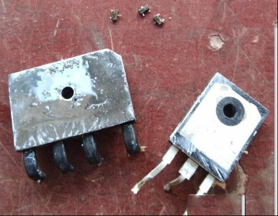

摘要: 收到同行送来的故障机壹台九阳JYC-21ES55电磁炉,故障是通电跳电闸(220V空气开关跳掉)。拆机检查IGBT,桥堆损坏。检查18V稳压管未短路,凭经验直接换上IGBT和桥堆,取开保险,串入100W灯泡,通电灯亮度适中,接近正常 ...
    收到同行送来的故障机壹台九阳JYC-21ES55电磁炉,故障是通电跳电闸(220V空气开关跳掉)。拆机检查IGBT,桥堆损坏。检查18V稳压管未短路,凭经验直接换上IGBT和桥堆,取开保险,串入100W灯泡,通电灯亮度适中,接近正常亮度(此机交流电容10uF,直流端电容8uF,合计18uF,足以使100W灯泡正常点亮)。放上锅后,按功能键后,报警不加热,也无检锅反应。
        断电测IGBT的G极到驱动三极管正常通路,再测驱动级Q300 be极短路,Q301各极开路,Q201在路测无明显短路,于是从旧板上拆件换上Q300和Q301,再次通电还是报警不加热。心想不会是专用IC坏了吧,那就没得修了 ,但转念一想,Q201有时也会损坏,同样会不加热,拆下Q201,测其c、e极有约600欧,再从旧板上拆一只换上,通电听到了检锅声,同时灯泡有亮度增加后关机。拆除灯泡,焊好保险装机完工。
          本次维修心得:有时IGBT损坏,会波及驱动级,维修时检测要仔细,特别是如果18V稳压管短路的,一定要仔细检查驱动级。
