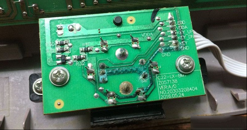

    下图是收到其他维修同行的一台九阳C22-LX83电磁炉,由于油污导致不能正常工作;其实九阳现在造炉设计上可算独树一帜,但是设计者百密一疏,下图1的是电源开关及功率调节旋钮,按一下可伸缩的,水油就从缝流入去电路板。

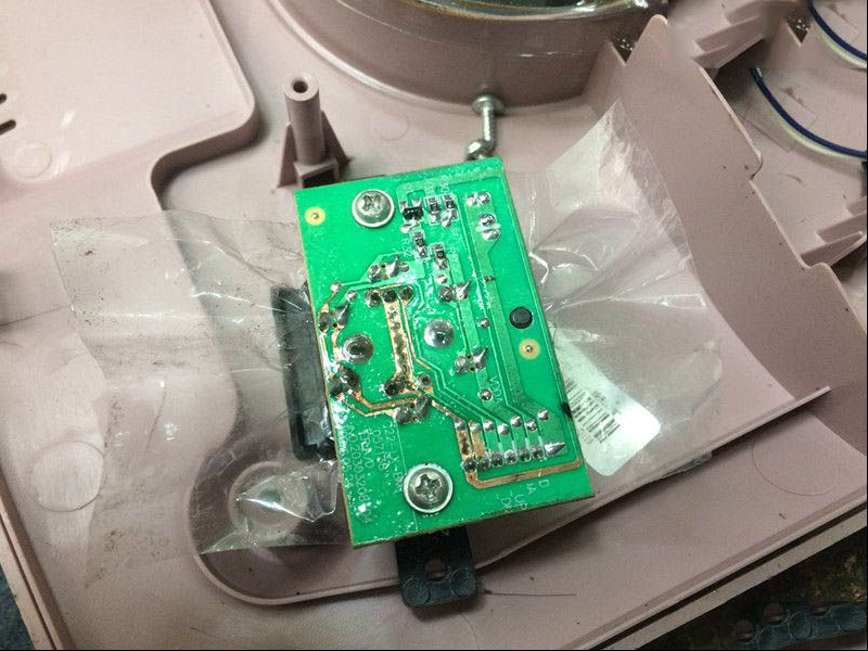

          设计者应该发现了这个缺陷,设计出导水槽让污水流出机壳外。但考虑到油的稠密性,在胶槽出口与印板处集结,最后导致印板受损,故障出现,本人只好于印板与胶导槽隔入胶膜导油,印板洗刮干净喷层清漆保护,具体请看下图。
  下图中间那圆是电源开关及功率调节旋钮。

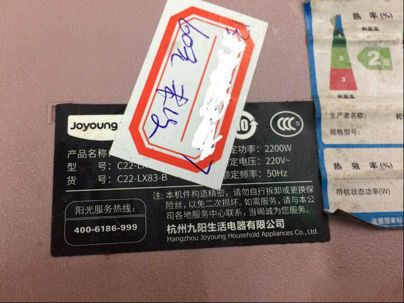

  背面型号
  印板腐蚀了

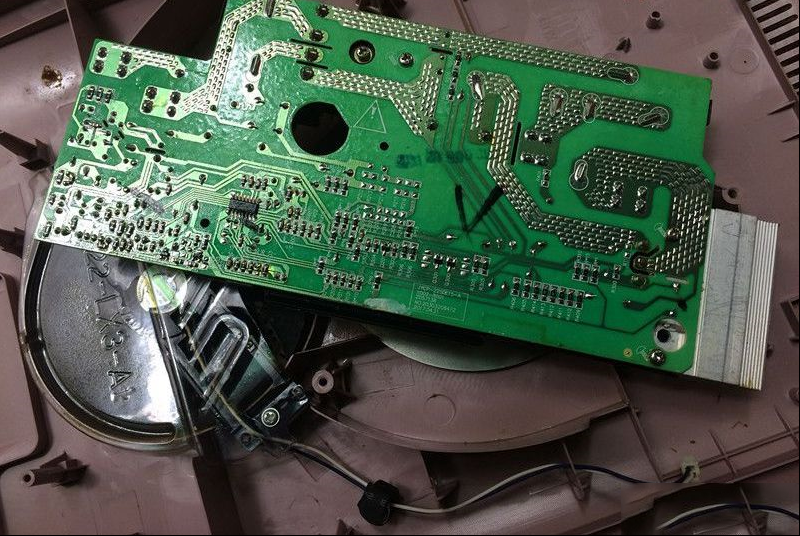

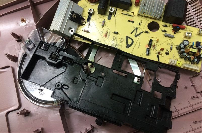

  主板保护做得挺好
  印板挺干净的
  大量采用贴面元件
  处理的方法如下图
