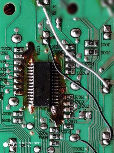

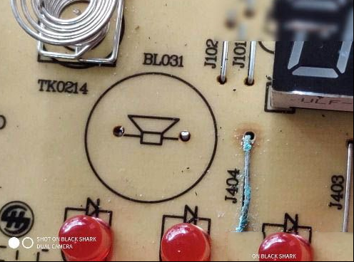

    收到同行送来的故障机壹台美的RT2156电磁炉,此机器的板号是TM-S1-13B,故障表现为不通电/触摸失灵。拆机检测,机子有明显的维修痕迹,又是收到其他维修同行的一台同行转修机,保险管爆,IGBT击穿,显示板蜂鸣器以及几颗发光管已不翼而飞,显示板触摸芯片/LED驱动芯片被拆动过(还好两块芯片没被搞坏)。
      接下来测量分析爆管原因,目测PCB板驱动电路部分铜箔锈蚀严重,测量结果,3条铜箔开路,其他未见异常,应该就是因为驱动部分开路导致爆管。
        飞线连接好开路部分,装上保险IGBT,通电试机,无法开机,显示板5V正常,开机键电压始终不变,经检测发现显示板也有3条铜箔开路,飞线后用纸片可开机(热地不敢用手直接摸),操作正常,上面板后无法开机,清洗面板后操作正常,又发现风扇不转,18V正常风扇坏,手上没有,网购时间来不及,去了俩废品站也没找到,回到店里发现有个饮水机散热风扇大小刚合适,但底座是方形的,不过没关系拆解组装完事,装上试机一切正常,工作电流9A。
