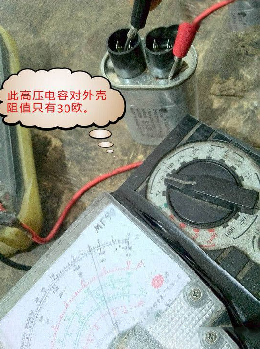

    收到同行送来的故障机壹台格兰仕P70D20L-D(WO)微波炉,故障表现是不会过电,拆机检查发现交流保险已烧黑,估计有严重短路。用万表10K档测量磁控管灯丝到地阻值无限大,正常。测升压变压器3欧左右,高压二极管正向阻值100K,反向阻值无限大。高压电容1UF用10K档两极交换测冲放电也正常,检查门开关也正常。为了保险起见,代换升压变压器,装保险,开机又烧了,奇怪了。
         然道烧保险还有其它毛病?转盘,烧烤,灯泡插座也正常。无意中测量高压电容到地阻值,怪了怎么小?赶快拆下测量,其中一脚到外壳阻值才30欧。好了问题就在这边。换一个拆机原装电容,开机正常使用。维修结束。
         分享本文只是想告诉大家测量这种高压电容会不会漏电时,应该测量到外壳的阻值,我自己经常是测电容的冲放电,或用数字表测量电容的容量。这次就是放了这样的错误,至此走了弯路。
