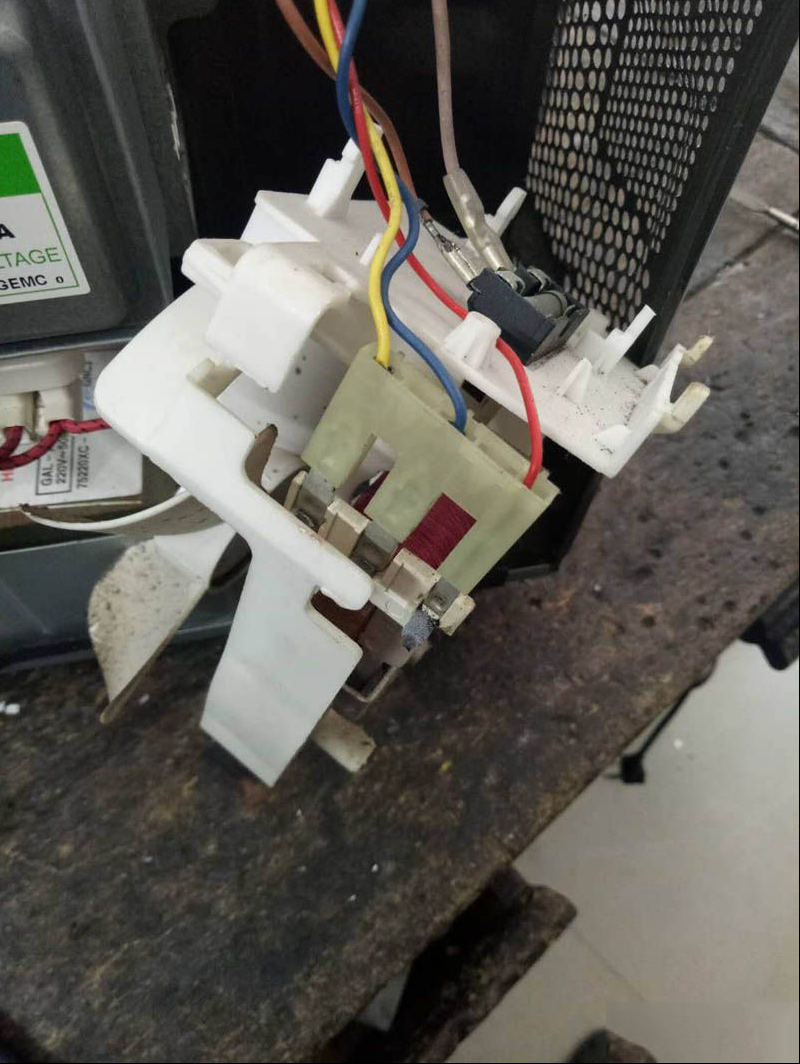

    前一段时间客户拿来收到其他维修同行的一台格兰仕微波炉,说微波炉加热一会儿就停。于是就将它拿来试验一下,热饭一切正常,开始热菜时,加热一会儿就听见声音变了,仔细一看,风扇不转了。拔下风扇插头测量,黄蓝两插片间阻值无穷大,可以肯定风扇坏了。

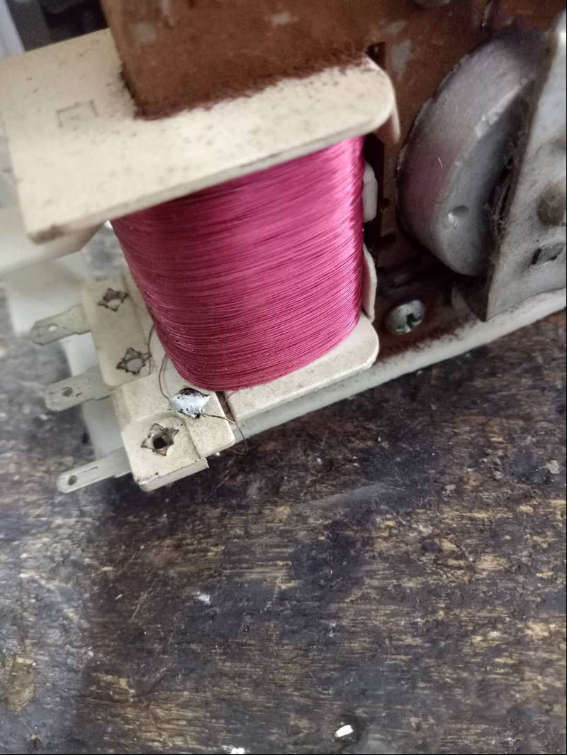

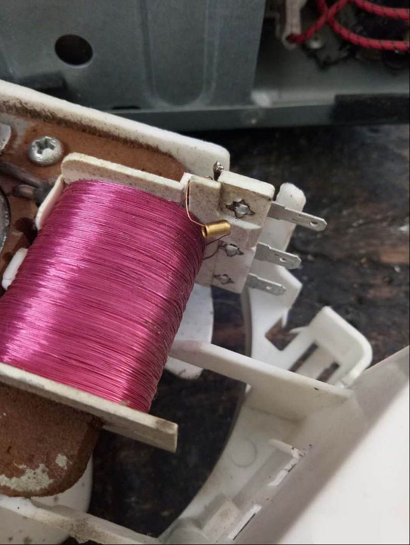

          由于没有备件,干脆拆下看看如何维修,拆开观察发现红线插片下的漆包线有点变色,用镊子轻轻一下便挑开了。因为这个风扇的漆包线是铝线,长度又不够,不好焊接,就找了一截与之差不多的漆包线焊在柱头上,将两接头处理好,找一个烙铁芯的接线头套上,用钳子夹扁,再用焊锡将缝隙填满弄点704固定,装回去试机,恢复正常。
