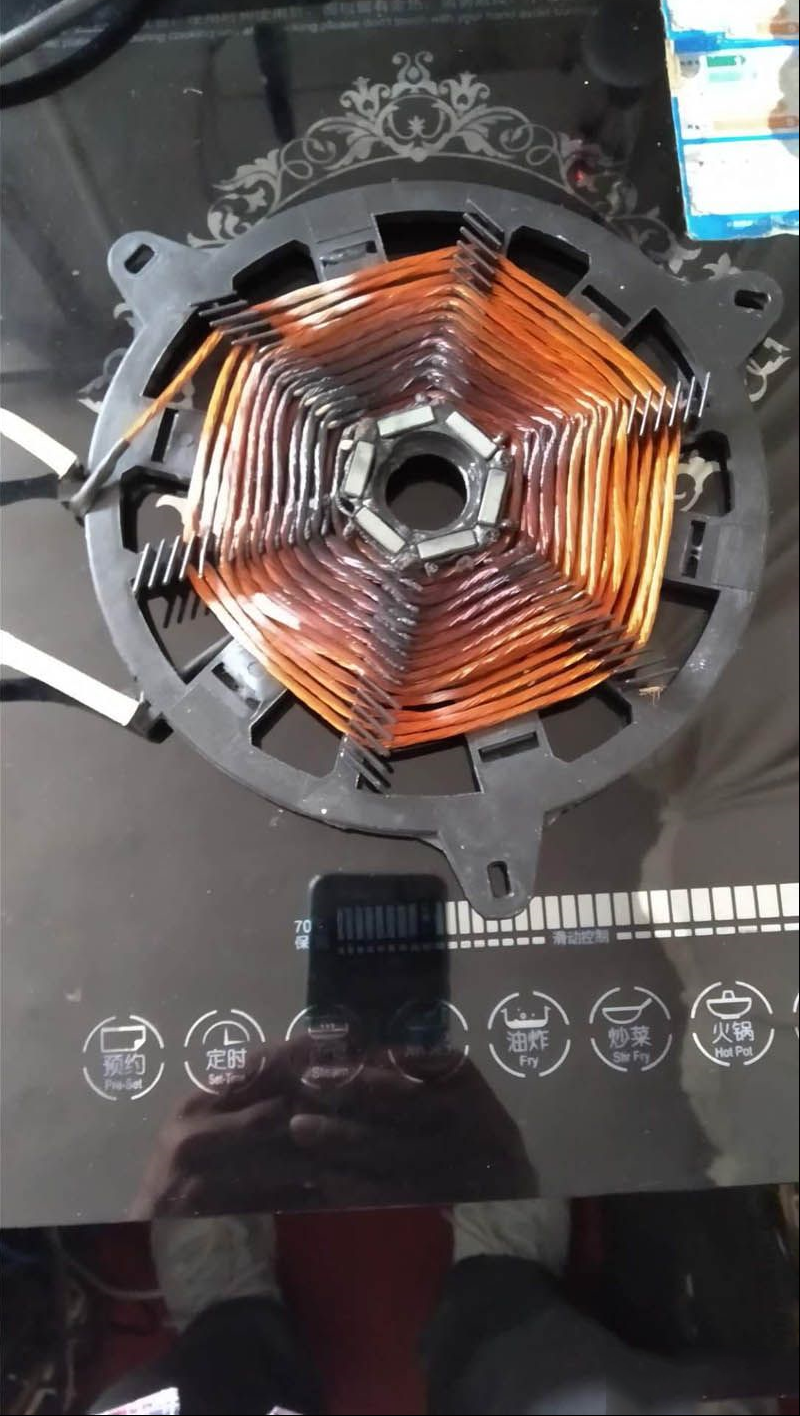

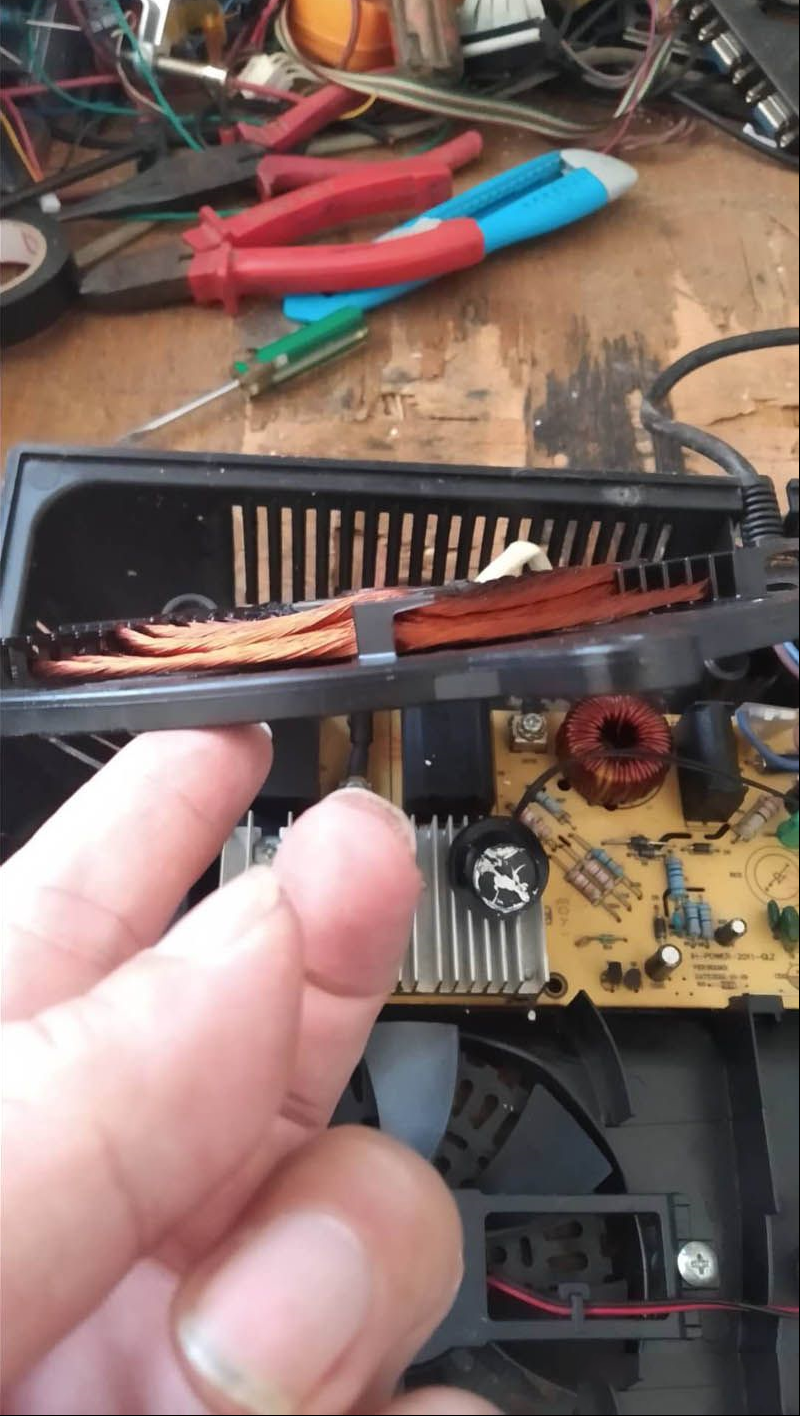

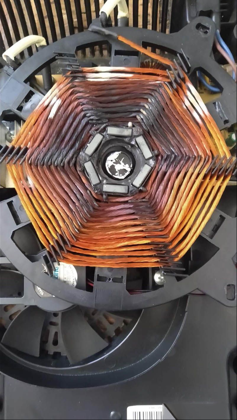

    收到同行送来的故障机壹台格兰仕CH22215电磁炉,客户说不加热,上门当面试机,放一不锈钢的大口杯上去试机,加热正常,叫客户拿回去再试试,回去后客户打电话来,说还是不加热报错E0。心里有数了,说连锅拿来吧,我一看锅比我的大口杯打不少,当面试机故障是客户说的那样保E0错误,让客户留下机子,拆开一看,线盘有部分都黑了,网购了一个线盘,安上后还是报E0错误,于是查电路,查到大电阻320K,有一个靠散热片近的变质了有四百多K,在旧板上拆了个320K电阻换上后,故障修复。
