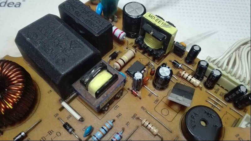

    收到同行送来的故障机壹台美的电磁炉,故障表现为通电无反应,经过排查是副电源烧坏。这个副电源采用的是FSD200芯片,不太常用。手头也没这个芯片,打算用常见的VIPer12A来进行代换。但是这两个芯片的引脚功能不太一样,必须改动电路才行,两个芯片的引脚功能如下图所示。
        首先拆除FSD200周边原件,如下图所示。
        背面的贴片原件也都拆掉。
         先换上烧坏的22欧限流电阻。
          VIPer12A的1、2脚接地,而FSD200的1、2、3脚都接地,所以要把电路中的第3脚和第2脚断开。
     VIPer12A的5、6、7、8脚是相连的,为内部场效应管的漏极,在换上芯片的同时要把这几个针脚用导线焊接在一起,同时把针脚上多余的铜箔撕掉。
      VIPer12A的1、2脚是接地的,为内部场效应管的源极,PCB上直接飞线不太美观,所以用电钻钻孔准备从正面用跳线连接。
     从正面跳线连接就很整齐美观了。
       再在第3脚和第4脚之间钻孔焊接18V稳压管,稳压管正极接第3脚,负极接第4脚。
      同样装好第4脚的50V、4.7UF电容,第1、2脚和第3脚之间的104电容,18V至第4脚的IN4148二极管,并检查装好尖峰吸收电路的二极管,电容和电阻,电路就算改好了。这样看上去还挺整齐的吧,换模块连线显得乱多了。
      背面成了这个样子,用洗板水洗过之后还算挺干净。
      激动人心的时刻到了,串上灯泡测试,滴的一声,成功了。测试风扇针脚18.86V,正常。
      78L05输出端电压5.01V,完全正常。
      烧水测试,各项功能正常,维修结束。
