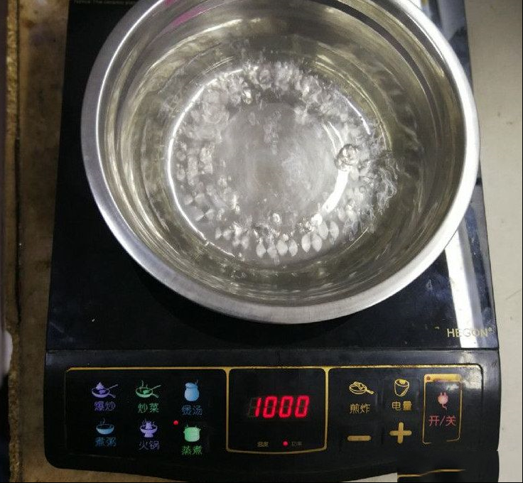

摘要: 收到同行送来的故障机壹台美的SH2050B电磁炉,故障表现是通电后面板按键操作正常,风扇转,有滴滴滴报警声,线盘不加热,一分钟左右自动关机,拆机看到主板型号是TM-S1-01A,目视板上大面积有胶,C19(4.7μF/400V)电容鼓 ...
    收到同行送来的故障机壹台美的SH2050B电磁炉,故障表现是通电后面板按键操作正常,风扇转,有滴滴滴报警声,线盘不加热,一分钟左右自动关机,拆机看到主板型号是TM-S1-01A,目视板上大面积有胶,C19(4.7μF/400V)电容鼓包,其它元件未见明显异常。
        先更换鼓包失效的电容,通电测试机子,故障依旧。本着先易后难的原则,决定先清除板上残胶,清除隐患。板上共有9个240K 1/2W电阻,5个被残胶包裹,先取下这5个电阻,用洗板水清洗板子,烘干,电阻清除残胶,用表检测发现有一个开路,换新后上板试机,各功能正常,故障修复。
