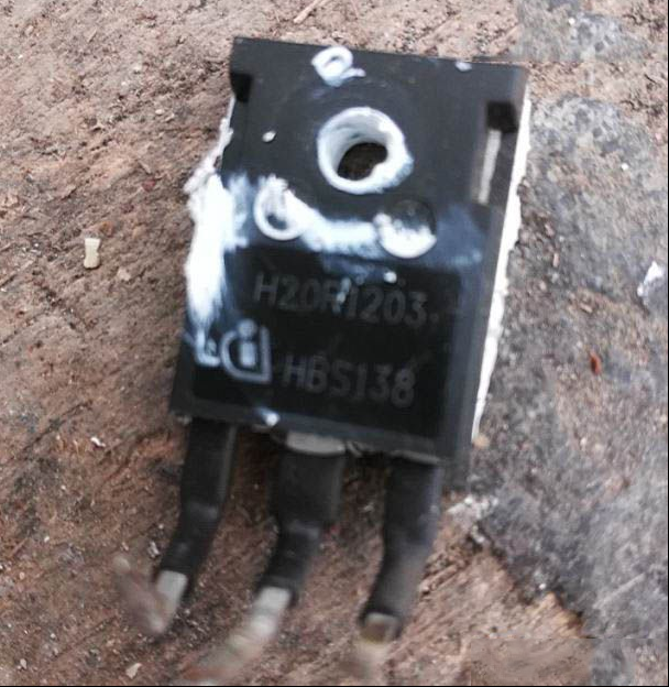

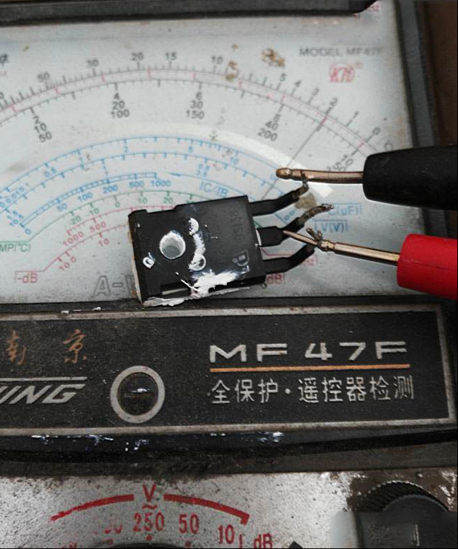

摘要: 收到同行送来的故障机壹台苏泊尔C20S05电磁炉,故障表现为开机显示正常,放锅按爆炒键,显示E0,没有检锅声音。拆机查所有大电阻,大电容没有坏的。维修陷入困境,在本网查询E0代表的是内部故障,无意间在线测大管(H20R ...
    收到同行送来的故障机壹台苏泊尔C20S05电磁炉,故障表现为开机显示正常,放锅按爆炒键,显示E0,没有检锅声音。拆机查所有大电阻,大电容没有坏的。维修陷入困境,在本网查询E0代表的是内部故障,无意间在线测大管(H20R1203),G - S间阻值为2K,这个阻值是不对的,G - S有一个18V稳压二极管,测量理论上应该是5K左右。判断是此管损坏,更换一个新的后,加热正常,故障修复。
