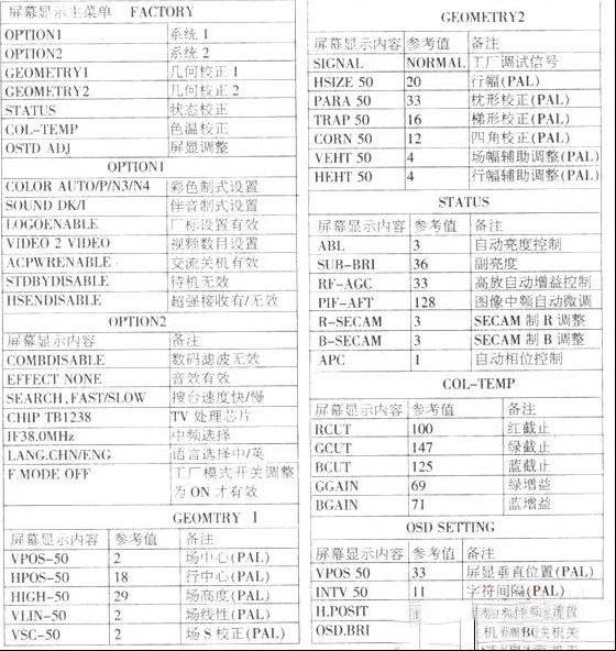

    该彩电采用I2C总线控制,分析可能是因打火导致存储器内部数据出错,而造成此故障。拆下AT24C04,用8脚双列插座焊上后插入空白AT24C04,参照资料进行了以下调整:
    先接通电视机的总电源开关,屏幕出现蓝色背景,用左手按住电视面板上音量减键不松手至音量为“0”,右手快速按遥控器上“0”键三下(不要超过1.5秒),屏幕出现一些怪字符,如图所示。
    用上下选项键选择“H水”项目用左右键选择中文和英文,再按跳台键回到主菜单(见表)。
    因该机播放VCD信号时图像、伴音彩色都正常,故认为故障很可能在高放AGC和图像中放自动控制部分。用上下选项键选择到RF-AGC和PIF-AFT项目,发现RF-AGC项23,PIF-AFT项134与正常值有较大出入。将RF—AGC调整为33,将PIF—AFT调整为128,用跳台键返回主菜单,然后再按跳台键退出总线。
    最后接通电源按电视机菜单键,选择自动搜索存储记忆项目,插上天线再进行自动搜索,能搜到所有电视节目且图像伴音及彩色正常。
    特别提示:调整参数前必须将系统2中工厂模式选项为“开”,参数调整完毕后必须将该项调整为“关”,然后通过总电源开关退出I2C总线,所调参数才能被记忆。
