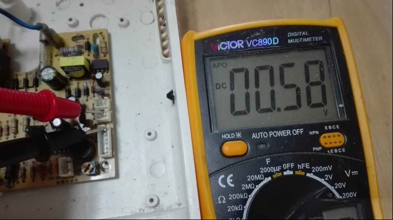

          18V只有0.58V,电压太低了,如下图所示

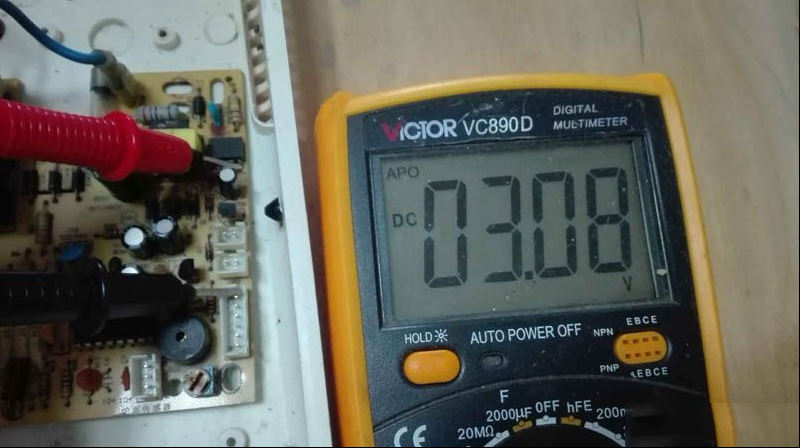

         再往前测,VIPer12A第4脚只有3.08V。
           VIPer12A第5-8脚314V正常。

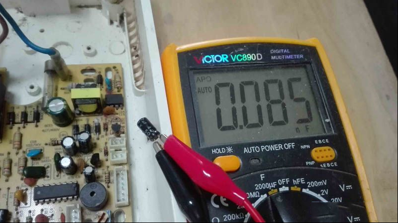

          这种故障可能是芯片性能不良造成的,不过也有可能是芯片没有正常起振。为了不冤枉芯片,先查一下启振电容。一测,果然50V/4.7UF电容只有0.085NF了。

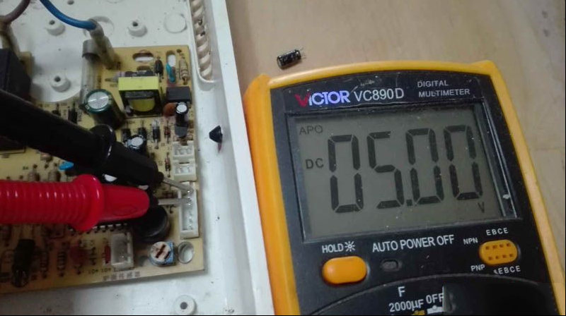

           找个好的电容换上,通电测试,熟悉的嘀的一声响起,测5V非常标准。
          18V也恢复正常。
         烧水测试,加热正常,维修结束。此例故障稍有难度,要求有一定经验,借助万用表进行修复。
