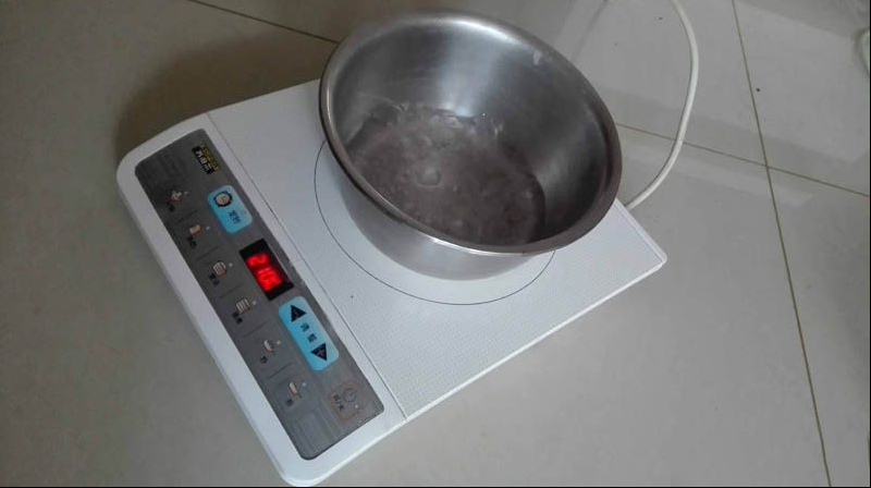

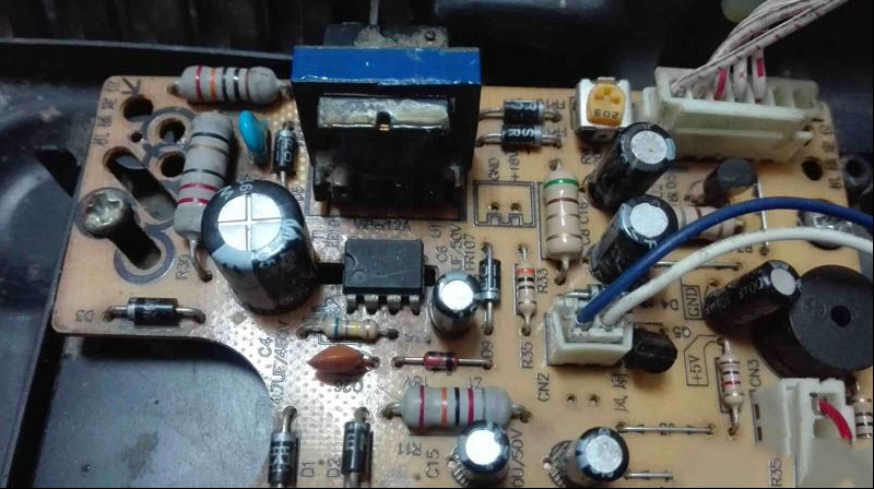

    收到同行送来的故障机壹台苏泊尔电磁炉,故障表现为通电无反应;拆开机器一看,VIPer12A炸开,附近的450V电容鼓包,不过限流电阻倒没事,具体请看下图。
          上图中一看就是很明显的450V电容失效造成的芯片烧坏,又顺便检查下尖峰吸收电路无问题,于是换上芯片和电容。
            通电测试,嘀的一声想起,加热正常,维修结束。这例故障相对来说非常简单,一看便知,适合新手维修。
