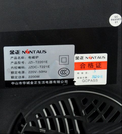

摘要: 收到同行送来的故障机壹台金正电磁炉开机显示E8,拆机检查线路无故障。线路板上面的零件完好无损,最后试测线盘上的热敏电阻为60千欧,正常为100千欧。找一新品代换,试机正常。 ...
