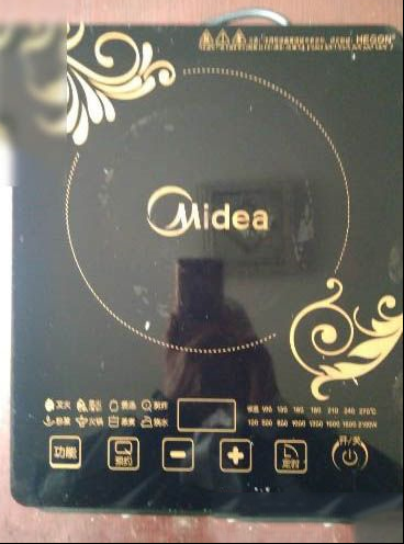

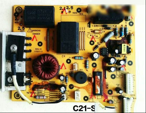

摘要: 收到同行送来的故障机壹台美的C21-SN216D电磁炉,故障表现为不加热,滴滴报警,风扇运转正常觸屏功能一切正常。拆开机器,查看主板没有元件烧毁的痕迹,逐拆下5uf和0.3uf电容,用万用表检测分别为5.0uf和0.297uf正常。 ...
         从电源线处检测2uf电容正常。拆下820k电阻,检测正常,其他240k电阻,在线检测比240k小,也算正常。仔细查看各个焊点,怀疑康铜丝两端焊接不良,重焊后,装机试机,开机也不滴滴响了,加热了;故障修复。
