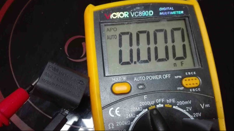

摘要: 收到同行送来的故障机壹台美的C21-RT2131电磁炉型号如图,故障表现为通电无反应。拆开一看,线盘接头都烧焦了,保险丝烧掉,IGBT烧掉;既然烧IGBT,那就检查一下相关原件,经查驱动对管、稳压管等都正常,只是这个0.3UF ...

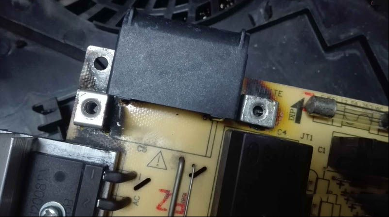

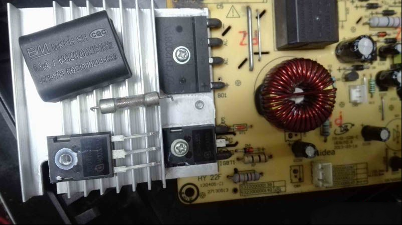

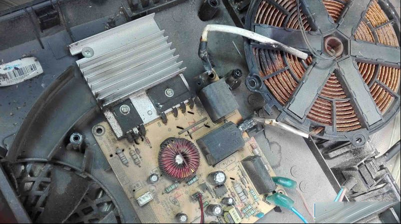

    收到同行送来的故障机壹台美的C21-RT2131电磁炉型号如图,故障表现为通电无反应。拆开一看,线盘接头都烧焦了,保险丝烧掉,IGBT烧掉;既然烧IGBT,那就检查一下相关原件,经查驱动对管、稳压管等都正常,只是这个0.3UF电容容量全无。更换烧坏的原件,具体看图。

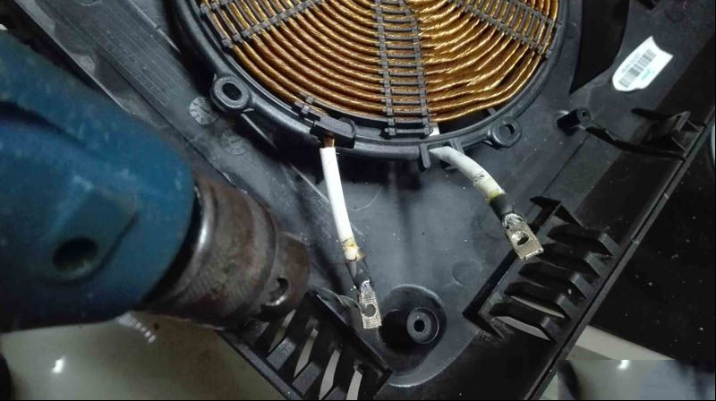

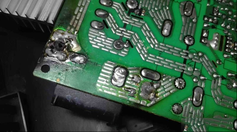

        但是线盘接头处烧焦,不太好处理,观察了一下,原来是插片式的,觉得改成用螺丝固定的接线柱要好一些,原来PCB焊接孔烧焦,不好重新焊接,这样把PCB重新打四个孔焊接也比较牢固。
         反面焊接效果
          焊盘这边用电钻在原来的插头上打两个孔就可以了,另外发现线盘一侧接头处绿线有几根断掉,于是用刀片刮干净,用铜片又包了一下,和原来的插头焊接在一起。

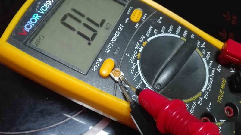

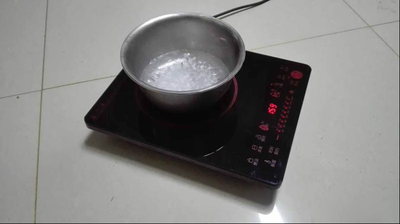

         改造好后,通电测试,断续加热,直奔可调,501无穷大。
          再次烧水测试,各项功能正常,维修结束。
