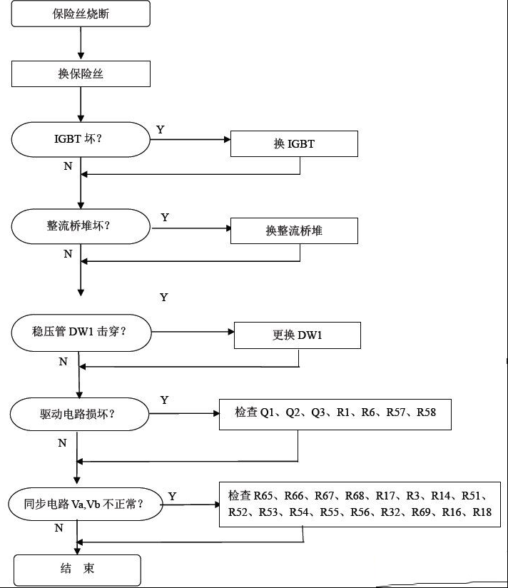

  一、TM-S-09B电路板的常见故障检修流程图
  1、炸机故障
  针对炸机的重点排查:
  (1)、更换保险丝,用万用表二极管档位,先检测IGBT 是否正常后再来确定桥堆、稳压二极管DW1 是否损坏;
(2)、检测驱动电路是否正常(用万用表二极管档位重点检测三极管Q1、Q2、Q3 是否被击穿);
(3)、检测同步输出电压是否正常(以220V 为标准Va 电压在2.7V 左右,Vb 电压在2.5V 左右,两电压差值在150mV 左右)。
(4)、如上述器件及信号正常后,可上电进行老化。

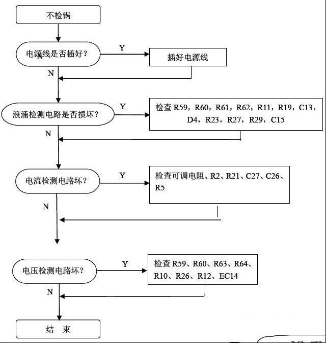

  2、不检锅故障
  针对不检锅的重点排查:
  (1)、检查电源线是否插好;
(2)、检查浪涌检测电路,电阻、电容是否有问题
(3)、检测电流检测电路是否出现过流现象,检查电容,电阻;
(4)、检测电压检测电路,VIN 在3.0V 左右。

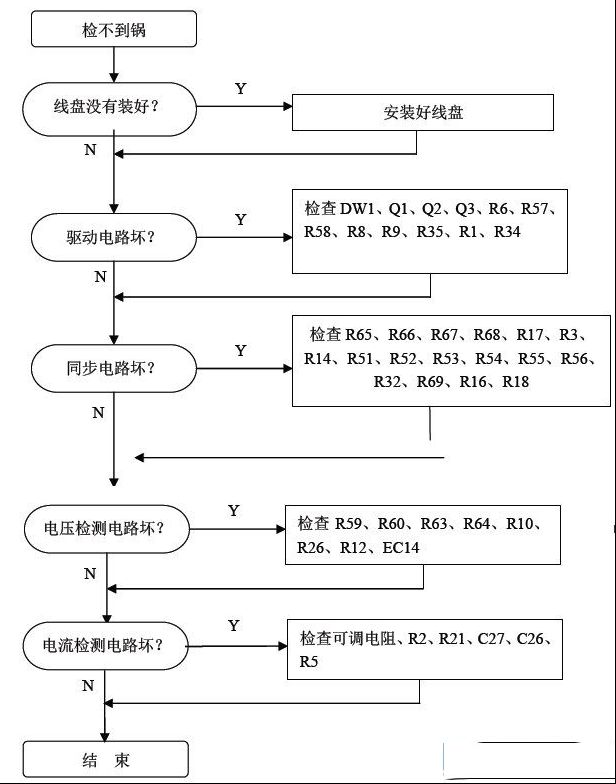

  针对有检锅滴答声,但检不到锅具:
(1)、检查线圈盘是否装好;
(4)、检测电压检测电路是否正确(以220V 为标准,芯片7 脚电压在3.0V 左右);
(5)、检测电流检测电路是否正确(检查可调电阻、R2、R21、C27、C26、R5)。

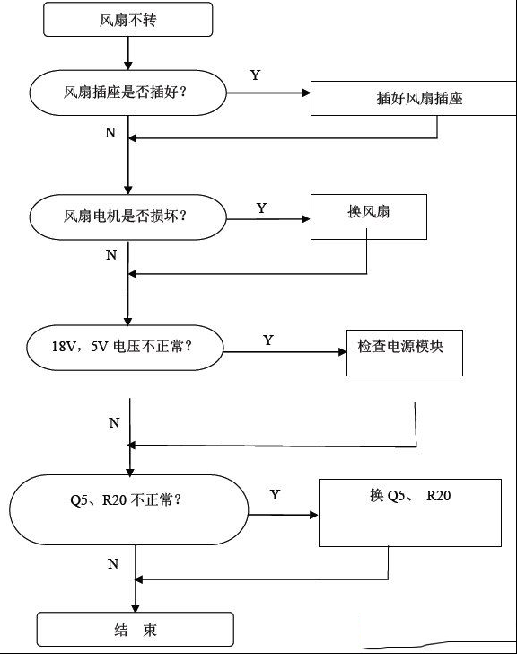

  4、风扇不转
  风机不转:
(1)、检查风机插座是否安装好;
(2)、更换风机,看是否为风机自身损坏;
(3)、检测风机插座处18V(通常为19V 左右)是否输出正常,如果偏低,检测电源电路;
(4)、检测三极管Q5,R20 是否完好;

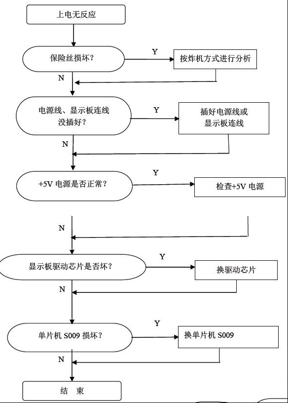

(5)、 上电无反应
  5、 上电无反应
  上电无反应
(1)、首先检测保险丝是否损坏,如果损坏,则按炸机进行分析;
(2)、检查电源线、显示板是否插好;
(3)、如果都完好,检测5V 电压输出是否正常,如果不正常则检测电源模块;
(4)、检查显示板芯片是否损坏;
(5)、检查单片机是否连焊、损坏。

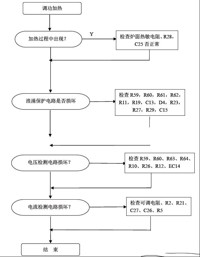

  7、调功加热
  调功加热:
(1)、如果是加热过程中出现,则检查炉面热敏电阻、R28, C25 否正常;
(2)、如不一开机就出现,则检浪涌保护电路是否损坏,检查R59,R60,R61,R62,R11,R19,C13,D4,R23,R27,R29,C15;
(3)、检查电压检测VIN 是否正常,不正常则检查R59、R60、R63、R64、R10、R26、R12、EC14;
(4)、检测电流检测电路是否损坏,检查可调电阻、R2、R21、C27、C26、R5;

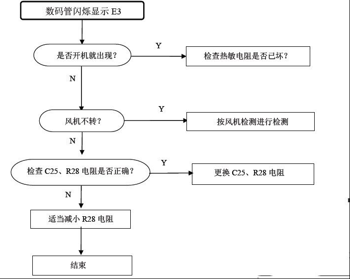

  8、闪烁显示E3
  闪烁显示E3:
(1)、首先检查,是否是上电未加热就显示E3,如果是则检查热敏电阻是否损坏;
(2)、如果加热过程中出现,检测风机是否转动,如果不转,按检测风机步骤进行检测;
(3)、风机正常,则检查C25,R28 电阻是否有损坏,如果是则更换电阻;
(4)、如果依旧出现E3,可以适当减小R28 电阻。

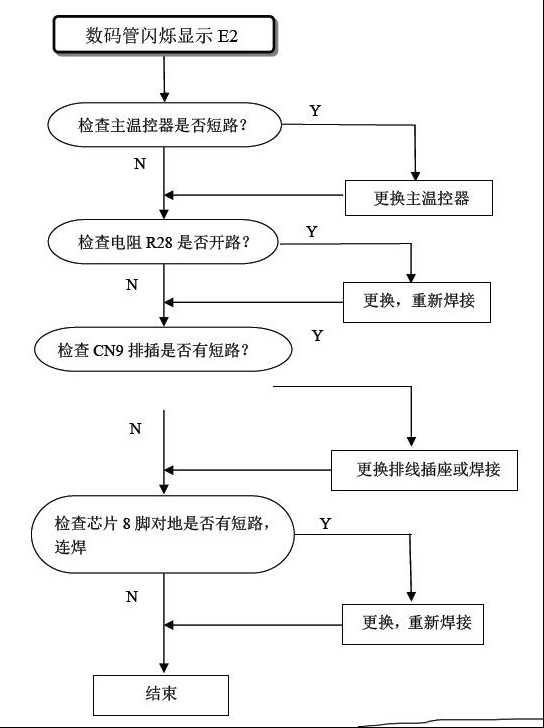

  9、闪烁显示E2
  数码管闪烁显示E2:
(1)、检查主热敏电阻是否已短路;
(2)、检查电阻R28 是否开路;
(3)、检查显示板排线是否有短路,如果有短路,更换排线插座或焊开连锡;
(4)、检查芯片8 脚对地是否有短路,连焊。

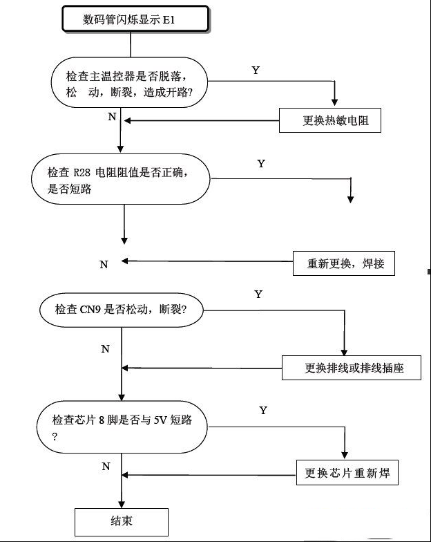

  10、闪烁显示E1
  闪烁显示E1:
(1)、检查主温控器是否松动、脱落、断裂造成开路;
(2)、检查R28 电阻阻值是否正确,是否短路;
(3)、检查CN9 是否松动,断裂;
(4)、检查芯片8 脚是否与5V 短路。
