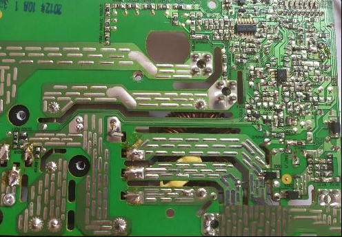

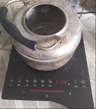

苏泊尔C21-SDHCB07电磁炉不加热的检修
2023-5-14 09:33| 发布者: 开心| 查看: 72| 评论: 0
摘要: 收到同行送来的故障机壹台苏泊尔C21-SDHCB07电磁炉,故障表现为不加热,拆开机器,检测各电压正常、103正常,就是不加热,也没有故障代码,也没有检锅。测量功率管H20R1203,G极和S极短路,应该是软击穿,更换后一切正 ...
    收到同行送来的故障机壹台苏泊尔C21-SDHCB07电磁炉,故障表现为不加热,拆开机器,检测各电压正常、103正常,就是不加热,也没有故障代码,也没有检锅。测量功率管H20R1203,G极和S极短路,应该是软击穿,更换后一切正常,机器修复。
