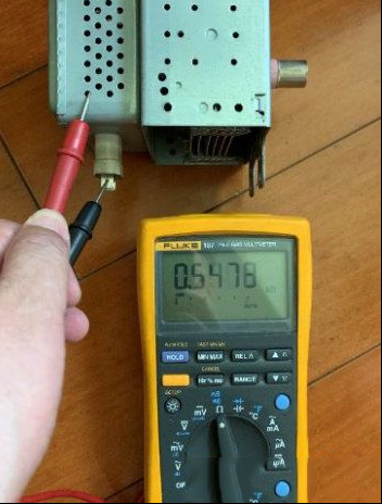

摘要: 收到其他维修同行的一台松下NN-GS575W微波炉,是2006年上海产的,今天发生故障,现象是按启动键后6秒自动停止,仔细听机子里面有哒哒的继电器动作的声音,也不加热,风扇是转的。先是怀疑控制板上3个继电器是否有问题,把 ...
    收到其他维修同行的一台松下NN-GS575W微波炉,是2006年上海产的,今天发生故障,现象是按启动键后6秒自动停止,仔细听机子里面有哒哒的继电器动作的声音,也不加热,风扇是转的。先是怀疑控制板上3个继电器是否有问题,把控制板拆下,看到那3个继电器是12V的,用稳压电源单独给板上的3个继电器分别供电测试(注意加电的极性,因为继电器线圈上有并联二极管),用万用表测试输出开关都是能正常通断。
         接下来怀疑磁控管,拆下后发现2个管脚对外壳的阻抗只有0.547K欧左右,正常的应该是兆欧级的。网购了一个新的磁控管装上后,试机正常。
