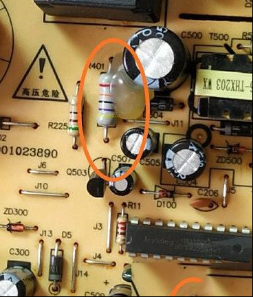

摘要: 一客户电磁炉拿到我维修部送修,反应说是不能加热。经分析,实际为不能检锅,拆开面板后,放上锅子,发现可以检锅加热,但也有偶尔检不到锅,以为是散热油干了,重新换了散热油,装机故障依旧。 ...
        怀疑是同步电路出了问题,经检测,发现同步电路470K电阻已经开路,更换,上机测试,故障机修到这里,终于修好值得探讨。。
