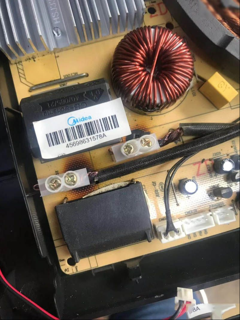

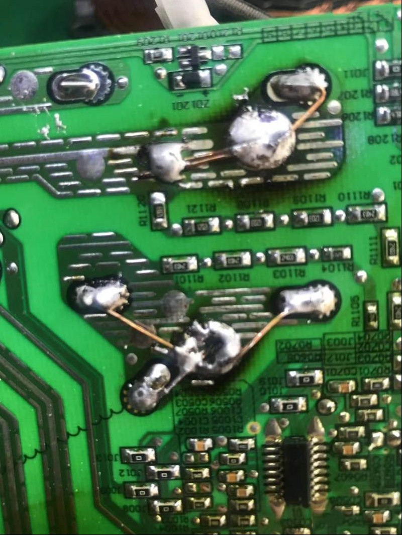

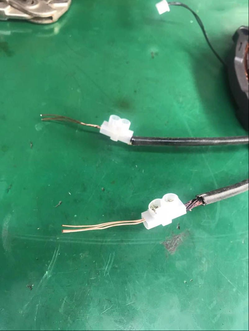

    作为一名维修人员,电磁炉线盘接头已经属于维修中的高发故障,按照常规的压接,焊接,根本也就用不了多久就要返修,经过几十次试验,无一列返修,材料就是铜连接器和铜丝,铜丝取自废电线,为节省处理线头时间,用两把平口钳扳开一条口,平口起在开口的缝左右一拧,基本可以无损取出线头,然后用纱布纱出漆,铜线螺旋状缠绕在铝线上,焊接的时候多点焊接,接头面留个2厘米左右,散热效果会更好。
