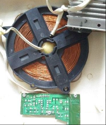

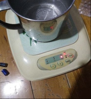

摘要: 一客户送来一小电磁茶炉,故障是电源指示灯亮,但基本所有按钮都不能调,也不能加热。别看这茶炉老旧,但是它是全铜线加热盘,比现在的铝线加热盘好多了。拆开一看,有一只4.7uf的电解电容已鼓包,量了 ...
    一客户送来一小电磁茶炉,故障是电源指示灯亮,但基本所有按钮都不能调,也不能加热。别看这茶炉老旧,但是它是全铜线加热盘,比现在的铝线加热盘好多了。拆开一看,有一只4.7uf的电解电容已鼓包,量了下容量只剩不到2uf,旁边一只470uf的电容容量也降至300uf,更换掉,又检查测量了一下,没有发现其它问题。
         本次就是此电容变质,导致供电不正常,从而出现故障。试机烧水,各按键可正常操作,故障修复。
