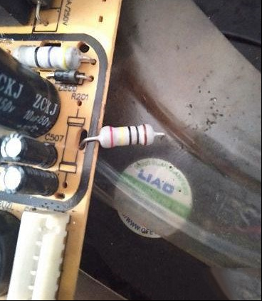

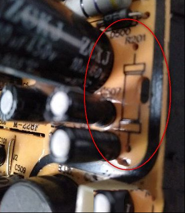

九阳电磁炉显示E4的通病检修思路
2023-5-14 09:33| 发布者: 开心| 查看: 154| 评论: 0
摘要: 本人已经修过好多台九阳电磁炉,故障表现为是显示E4,后来排查出是是R201(1M阻值)的电阻开路引起的,特分享此通病给广大维修同行借鉴参考。 ...
