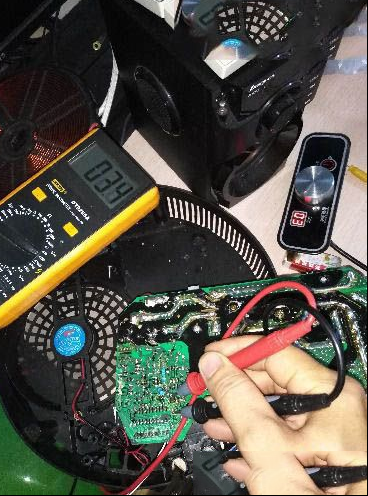

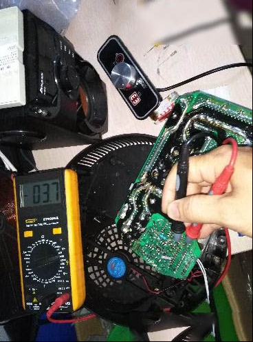

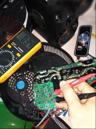

    收到同行送来的故障机壹台火锅店的电磁炉,这台电磁炉没有任何标识,牌子功率都没有,是那种商用型的,嵌在桌面下的那种。通电显示E3故障代码,拆机后,电压检测高了,有5v,查了下线路上的电阻都是好的代换了故障依旧,后来把并在一起的电容也查了,没问题,代换电容后变3.7V。还是E3加大68k的电阻到100K后电压才降到3.4V。请教一下各位师傅为什么用原来大小的电阻,电压也会偏高,电容换了两个都是3.7。

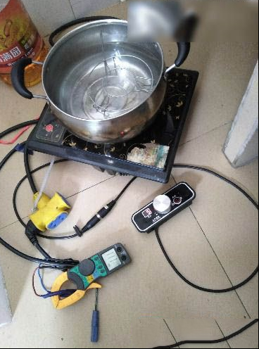

         后来查到检测电压的两个整流二极管故障,更换后,再检测电压降到3.6V。可以正常加热,机器修复。
