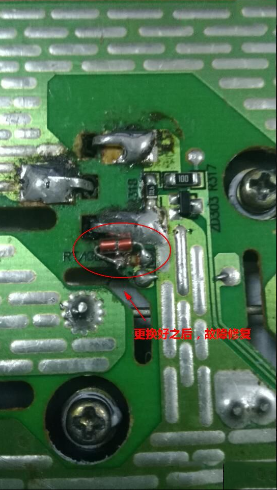

摘要: 收到同行送来的故障机壹台苏泊尔C21-SDHCB06电磁炉,这台电磁炉的故障是开机显示E2保护。拆开电磁炉,发现功率管e极旁边的那个贴片电阻烧没了,查了同型号电路板电阻为3个零(应该是保险电阻),直接用细铜丝焊接,0.3 ...

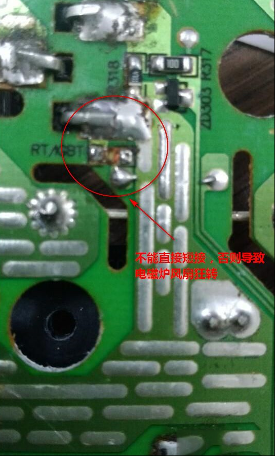

    收到同行送来的故障机壹台苏泊尔C21-SDHCB06电磁炉,这台电磁炉的故障是开机显示E2保护。拆开电磁炉,发现功率管e极旁边的那个贴片电阻烧没了,查了同型号电路板电阻为3个零(应该是保险电阻),直接用细铜丝焊接,0.3uf电容直接换新,把IGBT拆下来量了下正常。主板上电检查电容(不接控制面板),3.3uf两端电压230V正常,5uf两端电压315V正常,装机接上控制面板,滴的一声风扇狂转不停。
         后来经过同行指点,原来之前用导线短接热敏电阻,RT是负温度热敏电阻,温度越高阻值越小,用导线直连的话阻值相当于零欧姆,表示热到极点了,芯片接受到扇热指令,风扇狂转,但是阻值还是不能升高,风扇保持原来指令工作,不能长时间使用会爆机。
