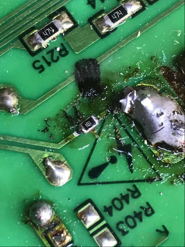

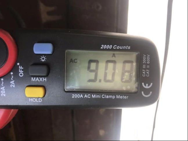

摘要: 收到同行送来的故障机壹台九阳C22-L2电磁炉,测试了一下,其电流最大只有7A,焊接锰铜丝没有排除问题,查了一下,是通病,估计是程序或者锰铜丝阻值变化的问题,参考了一下同行的故障维修,觉得在印刷线路板上开口加100 ...
    收到同行送来的故障机壹台九阳C22-L2电磁炉,测试了一下,其电流最大只有7A,焊接锰铜丝没有排除问题,查了一下,是通病,估计是程序或者锰铜丝阻值变化的问题,参考了一下同行的故障维修,觉得在印刷线路板上开口加100欧电阻,最简单方便,功率可以达到2000W。
