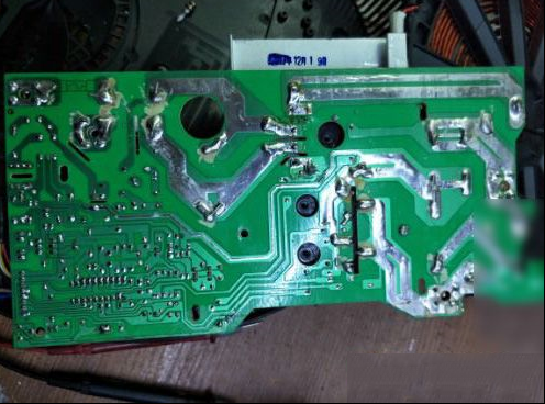

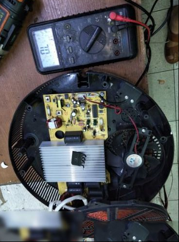

    收到同行送来的故障机壹台火锅电磁炉,是收到其他维修同行的一台圆形3500W的,首先插入维修部专用的防短路插座,放锅通电试机,灯泡瞬间很亮,说明已进入了加热过程,关掉保护再开机,没有检锅声,立马显示故障代码E2。

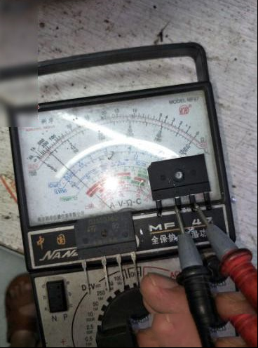

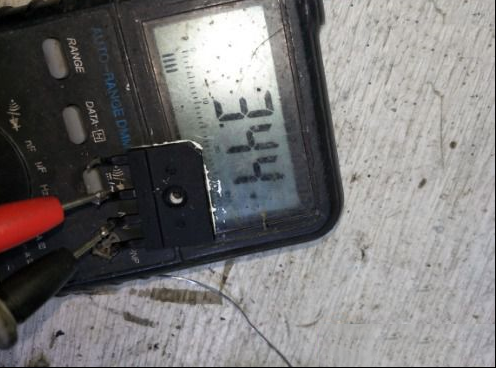

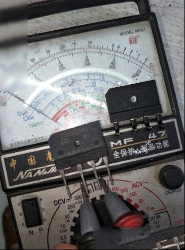

         根据往常的经验,因带保护时没有代码出现,所以判断又是检测电网电压过高代码,测电压检测电阻无变值,于是直接查桥堆,将其四脚悬空,用指针表10k档测出交流脚有轻微漏电,直接更换新的后故障机修到这里,终于修好值得探讨。。
