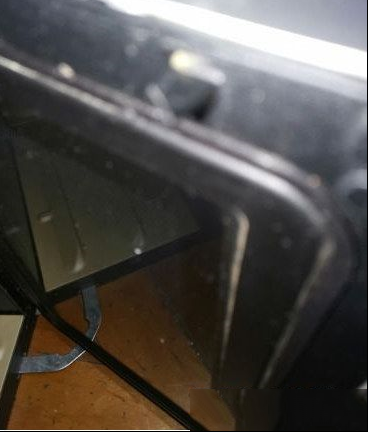

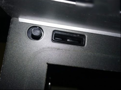

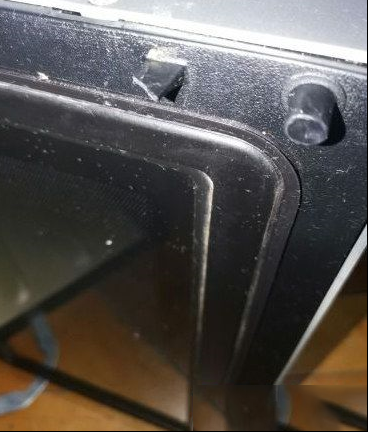

        查控制板,拆控制板时,为了方便拆卸把炉门打开,只见炉门上两个关门触动同步开关塑料触角的其中一个断了一截。这款微波炉门上有两个塑料触角,不知出于什考虑,一个是圆柱形,一个是薄片状!薄片状显然很容易断,断了一截的正是它!这应该是这款松下NN-DS581M的设计缺陷。

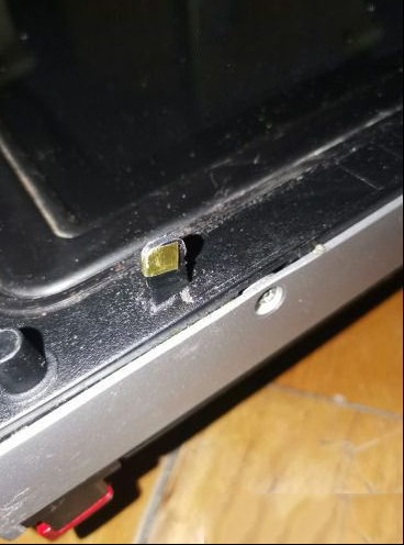

         后来用扁起伸入炉门触角对应口触动门同步开关,测量出塑料触角的长度,加工一相应长度厚度(太厚伸不进去)的塑料用粘恋牌胶水粘接上,过10分钟干后,为了防止再次折断,剪一薄铝片包上粘住增加强度。全部原样安装好后试机,各功能正常。
