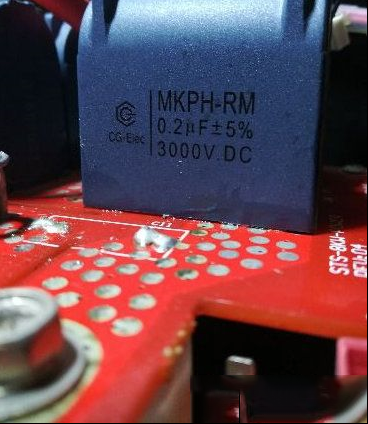

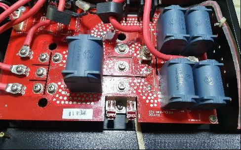

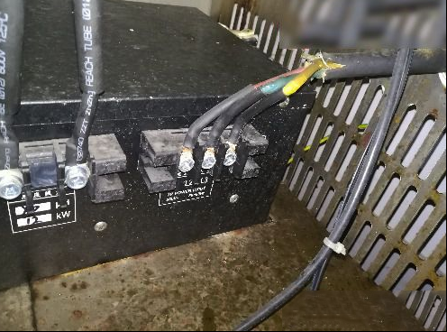

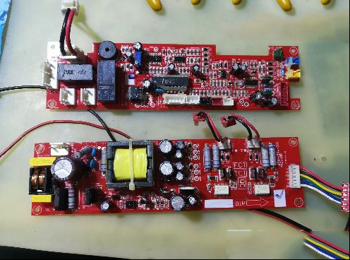

    收到故障机一饭店客户打来电话通知说他们店里有收到其他维修同行的一台商用电磁炉坏了,于是上门维修;开机无显示,拆开发现此机器的副电源、电脑版和高压谐振都装在一个“黑匣子”里面,随后将”黑匣子”拆下来拿回店里维修,经过测量副电源一个桥堆和一个电阻损坏,更换后修复。

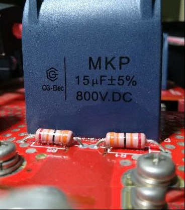

          另外此商用电磁炉的风扇是380V的,不过副电源用220V输入,当时不知道零线是从哪里过来的,后经查找应该是三相380串联电容电阻所得来的,画了一个电路图,如下面最后一张图所示。
