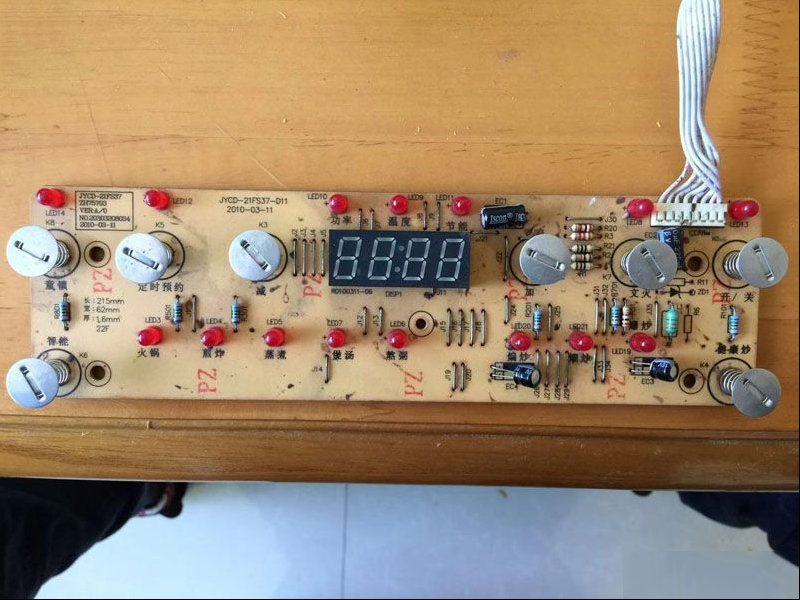

九阳JYCD-21FS37触摸板失灵的检修
2023-5-14 09:32| 发布者: 开心| 查看: 197| 评论: 0
摘要: 九阳电磁炉里面的触摸板型号是JYCD-21FS37,故障是开关键直接触摸弹簧可以使用,其他键盖上面板,有的会灵,有的和开关键一样。而且文火或爆炒开启时,其他键失灵。这个板子是第二代触摸型式,只比第一 ...
    九阳电磁炉里面的触摸板型号是JYCD-21FS37,故障是开关键直接触摸弹簧可以使用,其他键盖上面板,有的会灵,有的和开关键一样。而且文火或爆炒开启时,其他键失灵。这个板子是第二代触摸型式,只比第一代少了个自激振荡器,自激振荡器给集成在MCU里;维修之前要首先清洁板子,搞下卫生,大部分都是蟑螂杂物引起的,还有的一般是发光二极管漏电导致的,更换后故障会排除。
