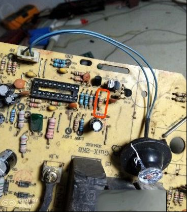

摘要: 收到同行送来的故障机壹台杂牌电磁炉,品牌叫“惜爱”,功率是3500瓦的,故障表现为是显示E9;拆开机器,测三电压正常,大电阻正常,传感器正常,没有发现异常,找到同样的电磁炉,把20脚IC对换,故障机还是E9,又对比20 ...
    收到同行送来的故障机壹台杂牌电磁炉,品牌叫“惜爱”,功率是3500瓦的,故障表现为是显示E9;拆开机器,测三电压正常,大电阻正常,传感器正常,没有发现异常,找到同样的电磁炉,把20脚IC对换,故障机还是E9,又对比20脚IC电压一样,维修陷入僵局,最后地毯式排查,发现一3.3k电阻开路,更换好试机,整机恢复正常。
