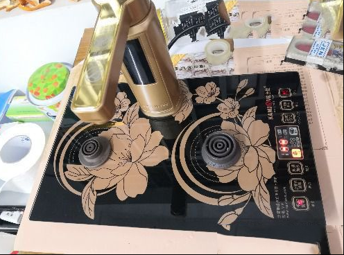

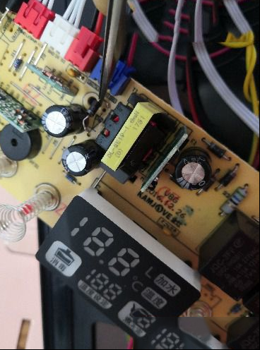

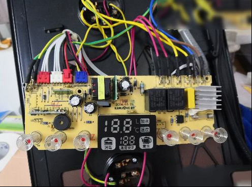

金灶V6电热茶艺炉通电无反应的故障检修
2023-5-14 09:32| 发布者: 开心| 查看: 133| 评论: 0
摘要: 收到同行送来的故障机壹台金灶V6电热茶艺炉,故障表现为为无电源显示不工作;拆下外壳,测电源保险丝正常,318V整流电压正常,开关电源11.8V无输出,断电后318V滤波电压很快下降,放电后测量开关电源输出端有短路,拆下肖特 ...
    收到同行送来的故障机壹台金灶V6电热茶艺炉,故障表现为为无电源显示不工作;拆下外壳,测电源保险丝正常,318V整流电压正常,开关电源11.8V无输出,断电后318V滤波电压很快下降,放电后测量开关电源输出端有短路,拆下肖特基整流管SB1100测量已击穿短路,测11.8V滤波电容二端无短路现象,因无原型号,找上一只HER108换上后机器故障修复。
