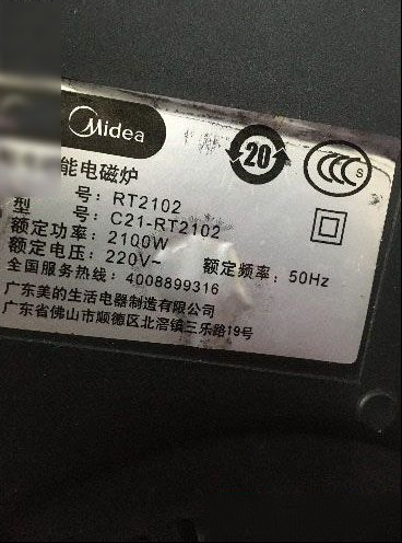

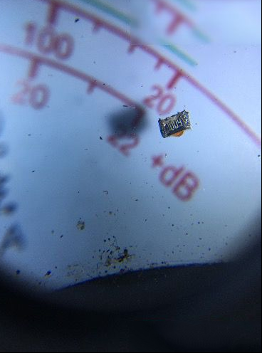

    收到同行送来的故障机壹台美的C21-RT2102电磁炉,故障是触摸键不开机,插电嘀一声灯全亮,稍后熄,但就是触摸键不开机,换掉生锈的弹簧开机键一样,测显示板供电5v也正常,Q7和Q2,Q1和Q8看起来象是三极管,实测是双二极管,发现开机键所接的Q1正端电压为0,而Q7的正端2V,焊下该支路C29正常,而R15(1004)10k档阻值几乎为零,更换R15后,再测电压恢复,触摸已可以开机,这个故障又是贴片电阻变小造成的。
