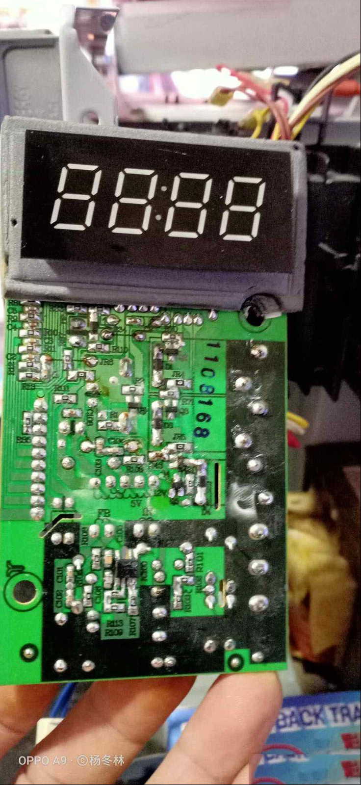

    收到同行送来的故障机壹台美的EG720FF1-NR微波炉,故障是上电按启动键,只见面板时间在走动,却不见风机转,里面灯泡也不亮,更看不到机器工作的电流,说明升压变压器也没得电而罢工。按面板各功能键,都正常,而里面的机械都没反应了。拆盖,测量风机阻值正常,里面的灯泡测量也是正常的,上电启动测变压器输入端220V也没有出现,这说明是电脑板继电器都没工作而引起的情况。

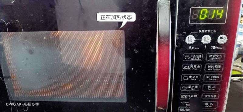

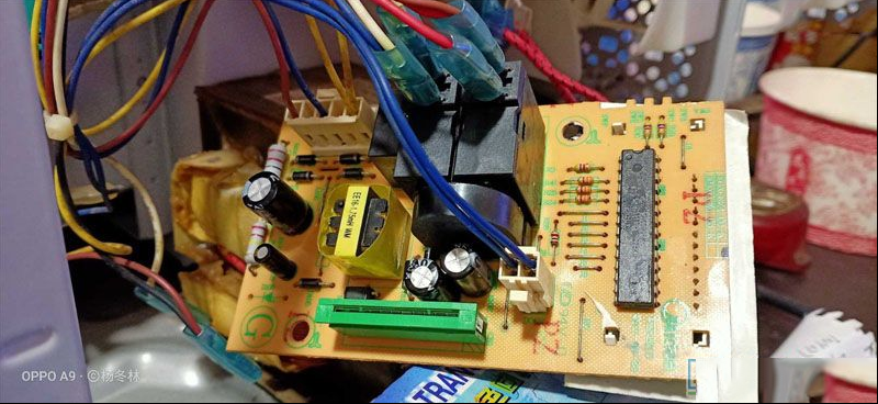

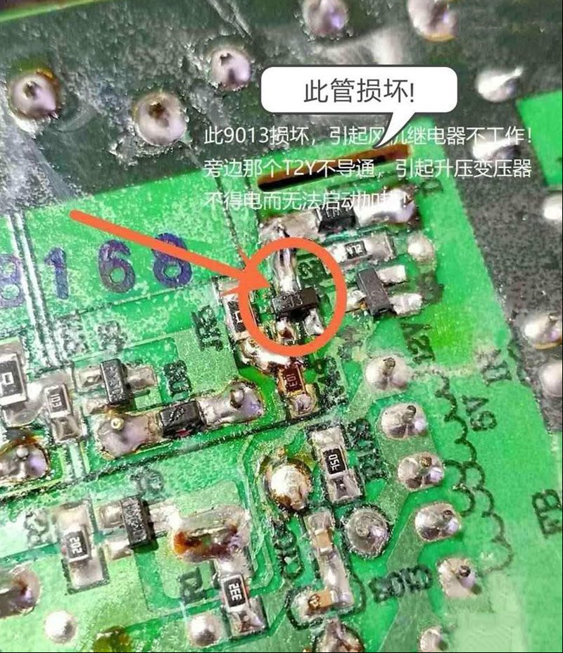

         拆机器下面板电源电脑板,测量5V,12V正常,而三个继电器却都没工作;拆下各个继电器手动测试继电器本身都正常。冷静分析电路,灯泡,风机都不工作,首先想到那个小的继电器没工作,是主电脑没输出脉冲电压还是继电器控制管损坏引起的呢?本着先易后难的想法,拆下那个9013三极管贴片来用表测量,结果发现B极与E极开路了,立即更换掉,通电开机,正常加热,机器修复。
