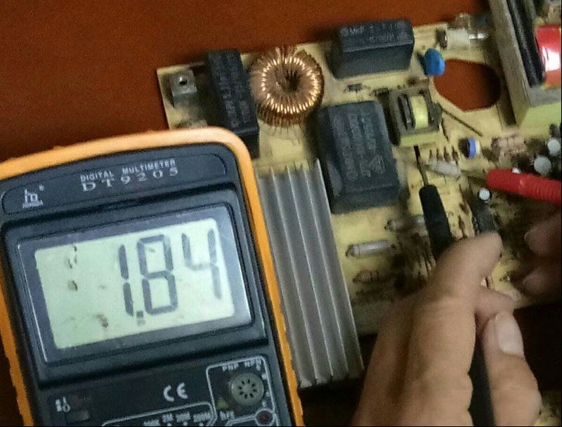

         接过机器,先用万用表测一下电源线插头两端,发现电阻只有1kΩ。原认为是机内短路,可当断电后拆开机器却发现原来是老式变压器供电的,电路板比较干净,无油污。简单清理电路板上的灰尘后,在线测IGBT、整流桥和三大电容,未发现明显短路,保险完好,随通电试机。插电后机器显示“- -”,按开机键后机器启动,风扇运转正常,面板操作正常,显示E1不加热。

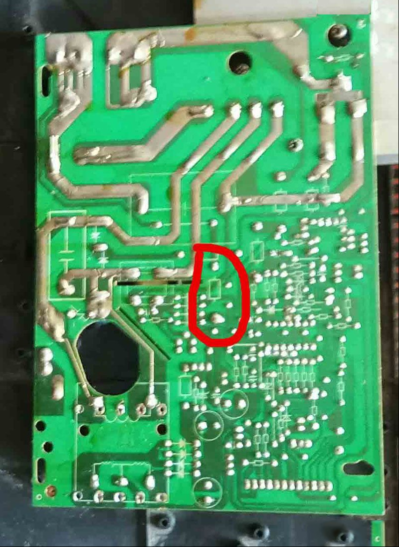

         上网查询肖特电磁炉故障代码,E1应为电路故障。因该机放置时间长,故首先检查三大电容,无异常。又考虑是用户原来使用中突然损坏,目标直奔主板上的5支大电阻。经查,R9(330k)在线阻值已远远超出其标称值。焊开一脚测量,阻值已达1.84k,其他未见异常。更换同规格电阻后通电,加热正常,机器修复。
