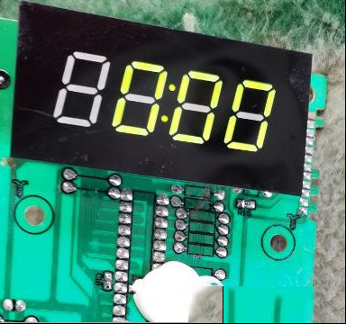

摘要: 美的微波炉电脑板选用EGXCCA4-01-K(NEX)的微波炉不通电故障本人已经修了约10几台,均是这方面原因,日常损件有IC1-3700Z 、Q1-EU13003E 、R9-510欧 、Z1-8.2V 、D5-IN4148 、RF-22欧 、E3-25V/10UF ...
    美的微波炉电脑板选用EGXCCA4-01-K(NEX)的微波炉不通电故障本人已经修了约10几台,均是这方面原因,日常损件有IC1-3700Z 、Q1-EU13003E 、R9-510欧 、Z1-8.2V 、D5-IN4148 、RF-22欧 、E3-25V/10UF 这个电容是短路,以上供需要的师傅们参考,3700Z是电源控制芯片,建议大家都备几个。
  本人维修的损坏件如下图所示
  维修的收到其他维修同行的一台通病微波炉,成功点亮

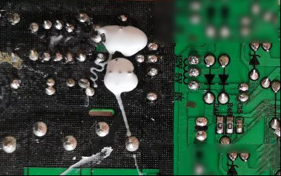

  打胶防潮
