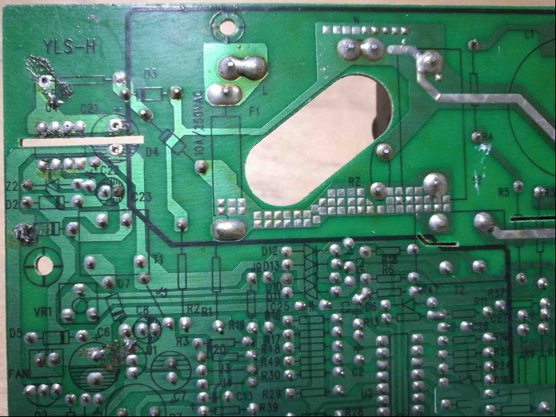

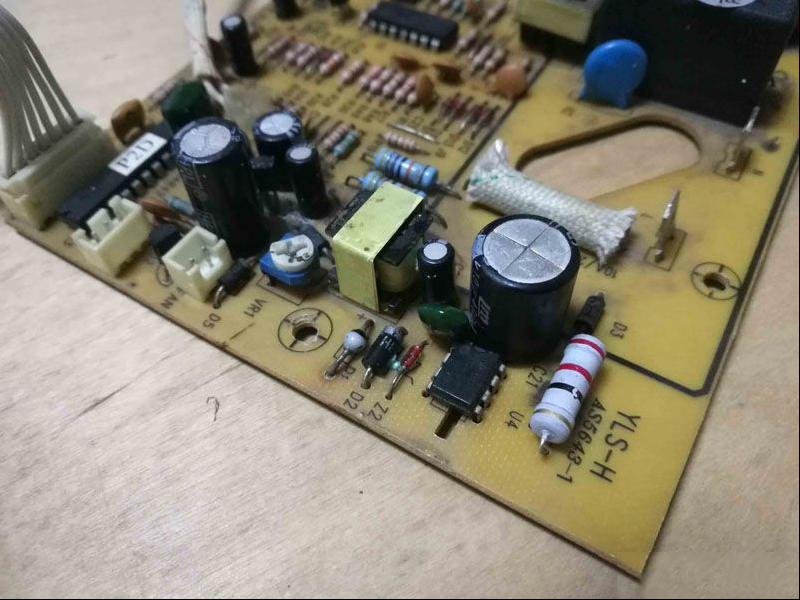

    维修收到其他维修同行的一台长城牌触摸电磁炉,故障表现为通电无反应,拆机检查,看机器年代较为久远,主板上印的日期是05年6月,不过以前的产品质量还是很不错的,电路板还挺新的,测5V、18V无电压。此机以前修过一次,是副电源坏了,换了个模块,原电源芯片被上一任维修人员拆除了。
         一看到上图中这种接着好几根线的模块就觉得不舒服,直收到故障机复原电路该多好。看了下副电源芯片附近原件,又从反面看了一下,反面PCB上印着原件位置和序号,这样的设计真的挺好的,和看电路图差不多。从电路来看,整流滤波后的300V经限流电阻后进入芯片5、6、7、8脚,芯片1、2脚接地,3、4脚之间接有稳压管,我明白了,这个芯片一定是VIPer12A。
         果断换上22欧限流电阻,400V大电解,12A芯片。

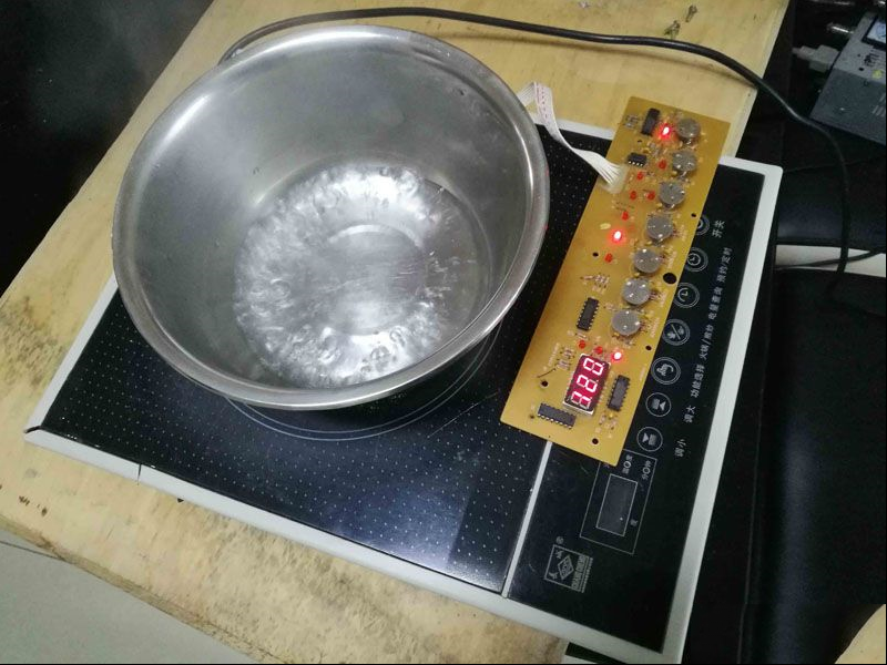

        通电测试,熟悉的滴的一声想起,5V、18V恢复正常。

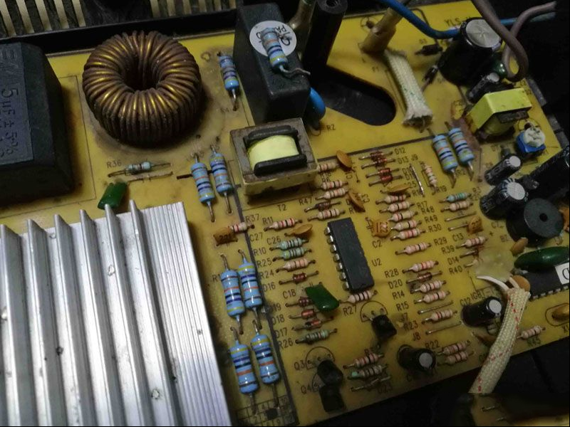

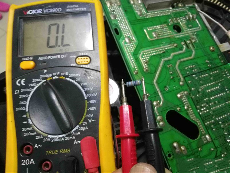

          安装完毕,烧水测试,没想到报警不加热。凭经验直奔大电阻,果然不出所料,同步电路470K无穷大。
          这个电磁炉所有的大电阻都是一样的470K,不过倒是挺整齐的,更换时也方便省事。
           再次通电测试,机器修复。
