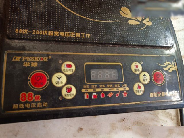

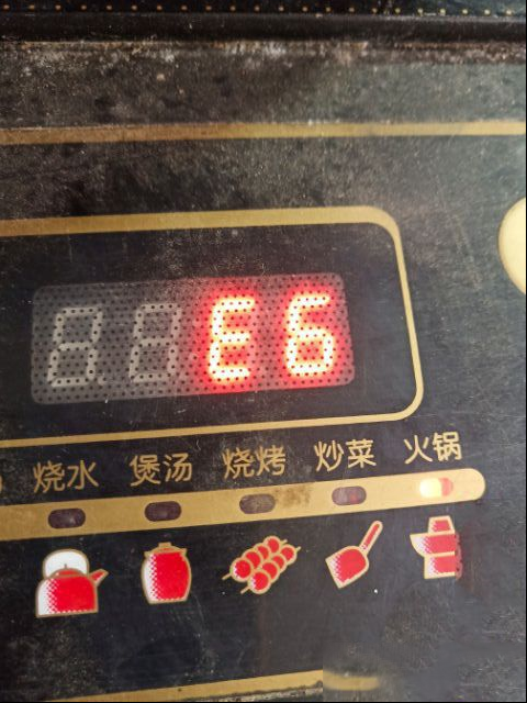

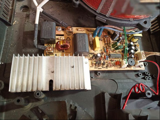

    收到同行送来的故障机壹台杂牌机半球电磁炉,故障表现是开机通电10分钟后显示E5的故障,怀疑IGBT过热导致,风扇也正常,断开IGBT的二极管显示E6开路,短接二极管直接显示E5,看来就是二极管过热保护了,过热的原因应该是风扇接触不良,电流大,仔细一看风扇有虚焊,补焊后通电30分钟正常,故障机修到这里,终于修好值得探讨。。
