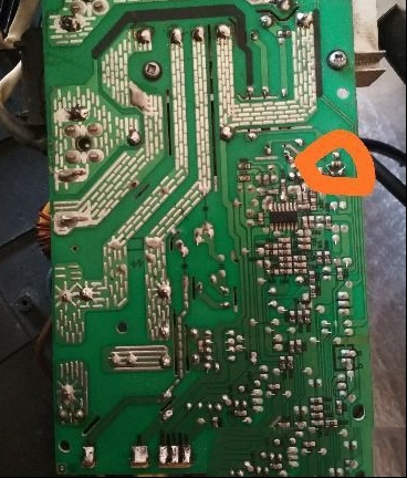

格兰仕CH1926电磁炉不加热的检修思路
2023-5-14 09:32| 发布者: 开心| 查看: 50| 评论: 0
摘要: 收到同行送来的故障机壹台格兰仕电磁炉,型号是CH1926,故障表现为一开机就滴滴报警不加热,用以往的维修经验检查一遍了后还是没解决,最后查到是一个贴片电阻(472)变质了导致的(具体看下图红圈标注的区域),用普通 ...
    收到同行送来的故障机壹台格兰仕电磁炉,型号是CH1926,故障表现为一开机就滴滴报警不加热,用以往的维修经验检查一遍了后还是没解决,最后查到是一个贴片电阻(472)变质了导致的(具体看下图红圈标注的区域),用普通电阻换上后,试机一切正常,特发此文给同行借鉴参考。
