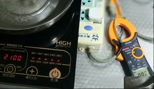

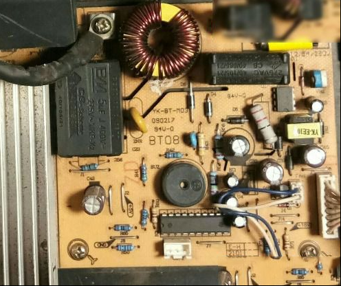

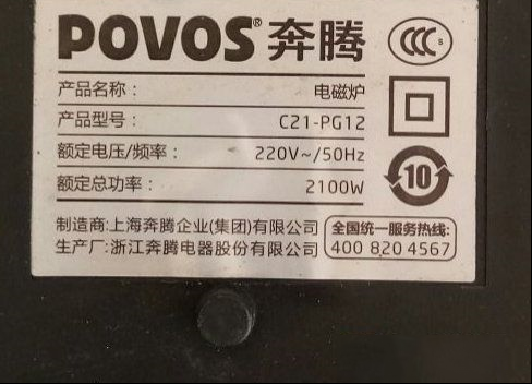

    收到同行送来的故障机壹台奔腾C21-PG12电磁炉,这台机器出厂时间为2011年,主电路板芯片用的是CKM002,电源芯片为AP8012,无电流互感器,无LM339。该机最初故障表现为不通电。拆机检查保险管已熔断。更换保险后,查滤波电容、整流桥、IGBT 等未发现短路。
        接假负载上电无故障。去掉假负载,放锅具开机,显示2100时电流只有4.6A ,功率明显不足。调10k Ω电位器,电流最大到6A 。查22uf 、5uf 电容、整流桥、IGBT 、驱动三极管8550、8050、300v 、18v 、5v 和可调电阻均未见异常。果断代换5uF滤波电容功率恢复正常,2100W 时电流达到9.4A ,1600时为8.3A 。微调可调电阻使2100时电流维持在不足9A ,1600时保持在8A以下,故障修复,维修结束。
