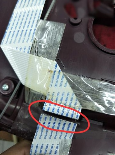

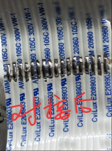

    收到同行送来的故障机壹台100V纯进口虎牌电磁煲,此机器故障是不通电;拆机检查,功率管击穿,保险击穿,测量各基本电压正常,于是直接装上H20R1203和保险,通电启动,瞬间启动电流正常,取出内锅去装水准备试机,结果放锅进去一瞬间这听到啪的一声,保险烧毁。

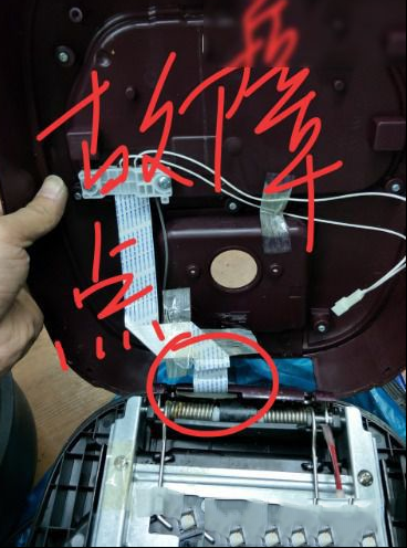

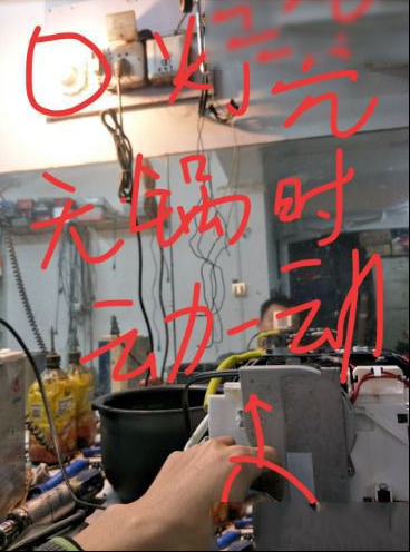

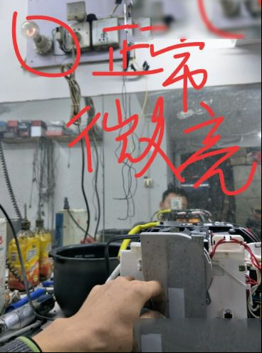

          再次拆机一看,保险烧了,功率管也烧毁了,难道管子不匹配吗?以前都是这么用的也没见出问题。回忆了一下,刚才放锅时是用右手动了盖子,瞬间明白了,拿掉内锅,打开灯泡保护,用手去拔拉扁排线,果然,灯泡一时很亮一时很暗,这就是传说中的抬锅“炸鸡”。

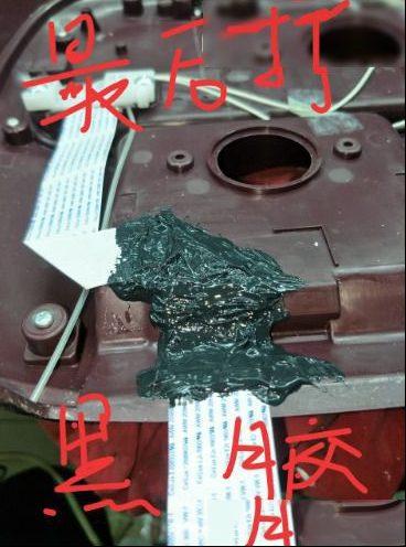

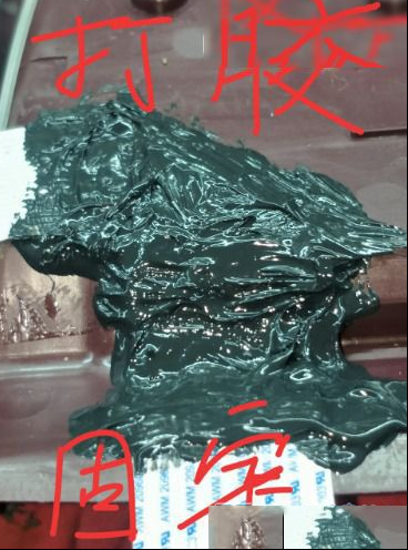

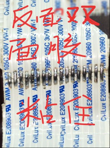

          拆开上盖,研究一下排线,果然有似断非断的很多根,想用软线去代换,但看了下有17根,一大梱,想想还是算了吧。网上看了下,好像能买到,但要时间等。等不急了,直接焊排线,先把它剪断,两端分别刮出2mm金手指,拿出T12特尖烙铁,轻轻松松上锡完成。拿出粘LED的双面胶,把排线直接粘贴住外壳上,再打上黑胶,待固化。
         这种故障是进口虎牌电磁煲用这种排线所产生的通病,已经碰到多台,望各位同行注意。
