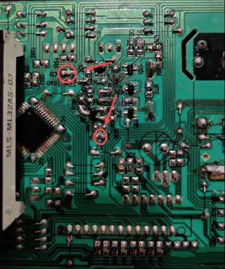

摘要: 一客户送来收到其他维修同行的一台格兰仕G80F23CN3XL-R6(R8)微波炉,说此微波炉不加热,通电试机操作按键显示各项都正常唯独不加热,测磁控管灯丝无电压,高压保险管是正常的未爆,随后测高压变压器初级无220V,拆主板发 ...
    一客户送来收到其他维修同行的一台格兰仕G80F23CN3XL-R6(R8)微波炉,说此微波炉不加热,通电试机操作按键显示各项都正常唯独不加热,测磁控管灯丝无电压,高压保险管是正常的未爆,随后测高压变压器初级无220V,拆主板发现已被别的师傅维修过。
         随后再次开机测试风机继电器吸合风机工作,控制高压变压器继电器未吸合,后经逐一排查为两贴片电容C3、C17无容量,由于手头上无此机器的电路图,不知两只电容的容量为多大,后来用两1uF贴片换上,机器修复。
